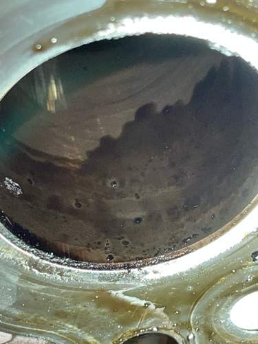

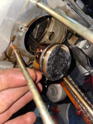

Hallo alle zusammen. Ich fahre einen 50ccm Roller der Marke Sym. Bei dem habe ich heute meinen Motor geöffnet mit der Intension mein Zündkerzewinde neu zuschneiden. Die Zündkerze ist durch den drug im Motor ständig rausgeflogen. Was ich zusehen bekommen habe ist den Bildern zu entnehmen. Ich bin 20 und ohne Ausbildung im KFZ.  Gibt es jemanden der einem Leihe erklären kann was mit seinem Motor geschehen ist? Und ob es reparabel ist? Beste Grüße Lasse

Guten Tag, wenn Du Glück hast, dann reicht es den Zylinder nebst Kolben auszutauschen. Suche Dir jemanden der sich damit auskennt. Wichtig wäre auch zu wissen, inwieweit das Innere des Motors in Mitleidenschaft gezogen wurde.

Wieviel hat der Motor runter?
Auffällig sind die Mengen an Ölkohle auf dem Kolben, ich vermute, dass der Zylinderkopf von innen genauso aussieht.
Neben einer professionellen Reparatur des Kerzengewindes muss herausgefunden werden, wie das Öl in den Brennraum gelangt, mögliche Kandidaten dafür sind die Kolbenringe, die Ventilschaftdichtungen oder die Kopfdichtung.

Die Ölkohle auf dem Kolben, dem Zylinderrand und dem Kopf kommt vom Auslassventil. Dessen Öldichtung ist defekt und darum saugt der Motor im Ansaugtakt nicht nur das Benzin-Luftgemisch, sondern auch das Motoröl an.
Sollten da auch Metallsplitter sein, könnten die Kolbenringe gebrochen sein und sind dann gerollt. Das dürfte zu tieferen Riefen im Zylinder geführt haben. Die musst du dann aushohnen. Das ist ein Werkzeug, was du in eine Bohlmaschine spannst und mit den 3 federnd angeordneten Schleifsteinen kannst du den Zylinder wieder glatt schleifen. Dann solltest du dir aber einen neuen Kolben und Kolbenringe in Übergröße besorgen.
Das Auslassventil musst du ausbauen und die Gummidichtungen austauschen. Alle Teile sollten natürlich gründlich gereinigt werden, bevor du sie wieder verwendest und alle Dichtungen sollten auch neu sein. Bei der Gelegenheit würde ich auch das Einlassventil neu abdichten.

Vielen Dank für die ganzen Infos. Es stimmt, der Motor lief mit seinen 15.000 km einwandfrei bevor ich ihn öffnete.
Für mich ist das Kaputte Kerzengewinde der einzig logische Verursacher für die Späne.
Warum in meinem Fall dermaßen viel Ölkohle auf meinem Kolben ist, ist eventuell auf einen nicht eingehaltenen Ölwechsel zurückzuführen!? Den wollte ich jetzt nach 6.000 km machen, wäre laut Handbuch aber schon nach 3.000 km fällig gewesen.

Auf Bild 4 sieht es aus als wenn ein Stück vom Ventil abgebrochen ist?

Altes Benzin, Bremsenreiniger, Pinsel, Pressluft, Ölkanne, Schleiffliess, Schaber, Time-Sert Gewindebuchse mit Einbauwerkzeug (am besten machen lassen), Dichtungen, zusammenbauen, Ventilspiel prüfen, Ölstand prüfen, warmfahren, Ölwechsel.
