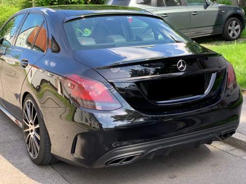

Ich hab mir die c43 blenden bei Kleinanzeigen gebraucht gekauft für 120€ und die zum pulverbeschichten abgegeben, sieht super aus und wie @RR-RS5 geschrieben hat ist es leicht zu montieren, 2 Schrauben und mit nen bisschen Geschick geht es ohne Diffusor ausbauen

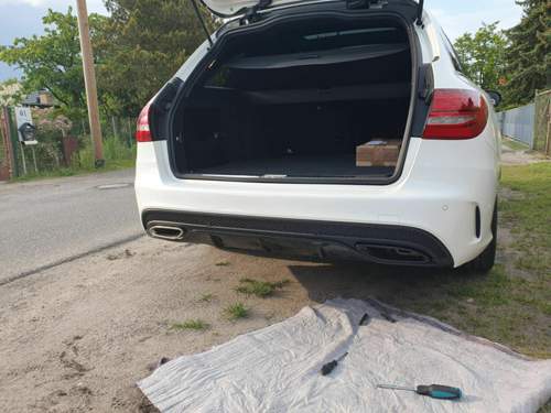

Bei Kunzmann gibt es einen schwarzen Aufsatz für die Original-Blenden. Die AMG-Blenden sind einfach zu montieren (2 Schrauben) und sehen spitze aus. Hatte sie beim GLC und jetzt beim C43 montieren lassen.
@Ekon84 schrieb am 16. Juni 2019 um 16:45:26 Uhr:
Sieht doch Hammer aus...
@RR-RS5 schrieb am 16. Juni 2019 um 16:51:57 Uhr:
Joa bin zufrieden

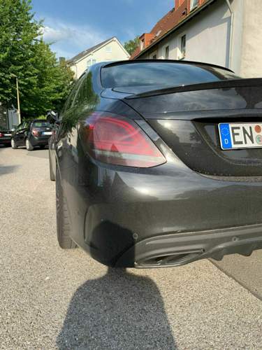

Gerade bei #eBayKleinanzeigen gefunden. Wie findest du das?
https://www.ebay-kleinanzeigen.de/.../1144225825-223-8199?...
Er verkauft auch bir die c43 blenden
Hab meine originalen Pulver beschichten lassen. Bin sehr zufrieden. Hab noch einen Satz über. Bei Interesse pn

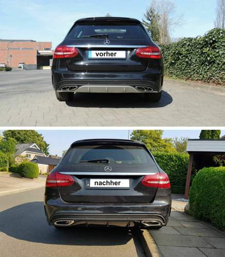

Du musst einen Diffusor haben, der zu den Blenden passt. Und dann wäre natürlich noch gut, wenn dein Auto zwei Endrohre hat... Welcher Motor vorn reinpustet, ist dann egal. Was budi111 genau vor dir gepostet hat, zeigt, wie es dann aussieht.
Und lass die Finger von den Klebedingern, die du im Versand bekommst!!!
Eine Vollgasfahrt und die sind weg, weil sich der Kleber bei Hitze auflöst.
Ich selbst hab von den C450 Blenden auf normale gewechselt. Muss ja nicht jeder wissen, was da unter der Haube steckt. Was du im Bild "Vorher" siehst, kannst du für kleines Geld haben.
Heckdiffusor

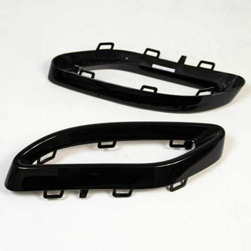

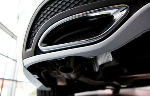

Da die Blenden beim Benziner mit Verschraubungen auf den Auspuffendrohren angebracht werden, wirst du dass so beim Diesel (C43 Blenden) nicht hinbekommen, da diese nach unten gekrümmt sind. Ist das nicht beim Diesel ein Plastikteil mit, dass nur den Schein eines Auspuffs hat. Kannst evtl. folieren, aber austauschen ist da glaube ich nicht.
Bei Kuntzmann gibt‘s für Diesel nur sowas.
.jpg
@Bisey schrieb am 23. Juni 2019 um 13:17:11 Uhr:
Da die Blenden beim Benziner mit Verschraubungen auf den Auspuffendrohren angebracht werden, wirst du dass so beim Diesel nicht hinbekommen, da diese nach unten gekrümmt sind. Ist das nicht beim Diesel ein Plastikteil mit, dass nur den Schein eines Auspuffs hat. Kannst evtl. folieren, aber austauschen ist da glaube ich nicht.
Top Danke! Ich hatte auch was einfaches zum drüber kleben gefunden...nur bin ich mir nicht sicher wegen der Wärmeentwicklung. Wenn die Rohre jedoch nach unten gehen und die Öffnungen beim Diesel geschlossen sind könnte dies auch klappen?
@christian1117 schrieb am 23. Juni 2019 um 13:35:51 Uhr:
Das sind Originale und extra für den Diesel. Da hast du kein Problem mit Wärme, Grund hast du ja schon geschrieben.
