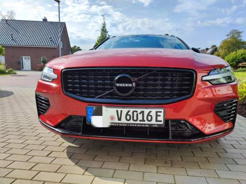

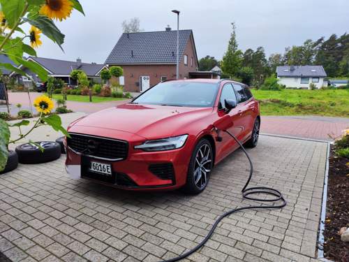

Na gerne doch!
Eine ganze Seitenansicht gibt es erst nach der nächsten Wäsche 😁

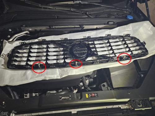

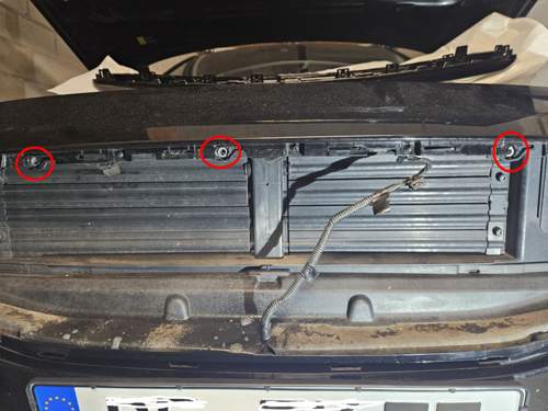

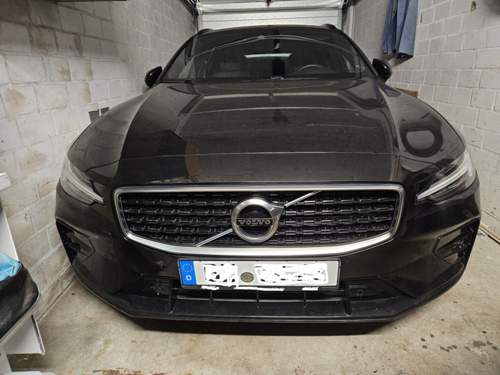

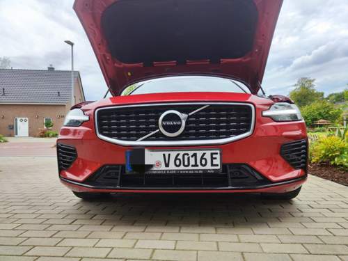

Moin zusammen,
hab mich gestern auch mal an den Grill gewagt der schon seit 2 Wochen hier herum liegt. Habe mich für variante von @Reaver1988 entschieden, also ohne die Front abzunehmen.
Ging leichter als gedacht, 5x Torx 25 und 2 Spreiznieten lösen und dann noch die 3 Torx schrauben für die Sensoren zwischen Grill und Kühler. Dann den alten Grill ausklipsen was auch ganz gut ging ohne auch nur eine einzige Nase abzubrechen.
Hab ein paar Fotos gemacht um vor allem die 3 Sensoren und deren Sitz zu Dokumentieren, dabei hilft es den neuen Grill zu begutachten damit man versteht warum man ohne die schrauben zu lösen den Grill nicht herausbekommt.
Der Aufwand hat sich meiner Meinung nach wirklich gelohnt
