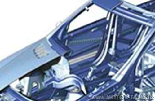

Mahlzeit Jungs!
ich hab eine Schnittzeichnung der Karosserie vom ML gefunden, leider keine besondere Qualität, aber man sieht sehr schön den besagten Träger unter der Windschutzscheibe, in dem sich das Wasser ansammelt....
LG Nik
Ml-schnitt
