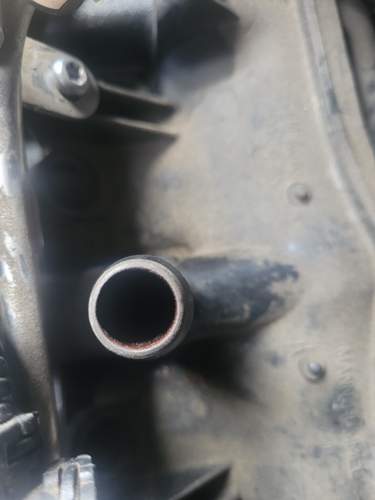

Schaue nach ob der Pilz vorhanden ist.
Dann melde dich nochmal.
Ich wollte damit nur sagen das ich es dort gelesen hatte...
Hab den Pilz nicht, bin ich der Meinung oder bin zu doof und schau an der falschen Stelle. Hab mal ein Bild gemacht.

@Koballi schrieb am 29. Apr. 2024 um 17:12:41 Uhr:
Wenn ich aber den LMM abziehe dann macht er es nicht... also neuen LMM bestellt, mal sehen was dann passiert...
Wozu ich Dir schon am Anfang geraten habe den zu überprüfen. Aber anscheinend tauscht manch einer lieber munter Teile statt auf Ratschläge zu hören.
Andre
@Koballi schrieb am 29. April 2024 um 17:12:41 Uhr:
Du schaust an der richtigen Stelle. Der Pilz sollte orange sein, ist aber evtl. durch Ölkohle verschmutzt.
Er steht etwas hervor (aus Richtung Spritzwand), also mal mit einem Schraubenzieher etc. tasten.
Bei mir hat sich der fehlende Pilz durch verringerte Leistung vorallem bei niedrigen Drehzahlen bemerkbar gemacht, aber der Leerlauf war einwandfrei.
