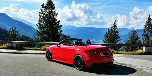

Hab das Street Comfort von KW drinnen, zusammen mit Stabis von H&R. Fahren einige im TT.
War bei Raeder Motorsport, bin dort im TT der CHeffin Probe gefahren und gleich in die Kombi verliebt 😉
Hab es dann auch später dort einbauen und einstellen lassen, zusammen mit einer Abstimmungsfahrt auf der NOS
Preis muss man mit Raeder besprechen, ist nicht ganz günstig, aber genau das was ich wollte:
-- "komfortabler" als das Serien MR
-- dafür aber definirtes Verhalten und affengeil in schnellen Passkurven
-- schaut besser aus 😁
