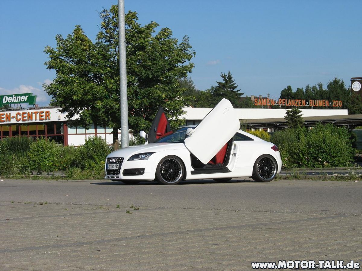

Ich werde das dumme Gefühl nicht los das der TT aus TT_Fighters Avatar LSD Doors hat...kommt mir sehr bekannt vor das Auto *g*
Hallo Gwenk????!!!!
...ach ja und im vorhinein natürlich vielmals entschuldigung falls ich hier falsche Verdächtigungen anstelle :-)
mein ich aber nicht. Der mit den LSD Doors hatte ext. S-line. Im avatar bild ist
das aber nicht ersichtlich!!!🙂
Nein. Er hat definitiv kein S-Line Ext. Weiß ich 100% da ich "A4Sportler" und sein Auto persönlich kenne.
Aber warten wir mal ab *g*
http://www.motor-talk.de/.../Attachment.html?...
