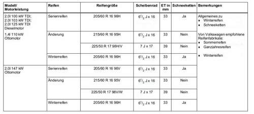

Hallo, habe einen Sharan mit 170 PS, DSG und aktuell Winterreifen mit der Größe 205/60R16 (Conti). Ab circa 180 km/h ist mein Sharan richtig schwammig und verlangt nach häufigen Lenkkorrekturen.
Hat jemand ein ähnliches Problem? Danke!

Wenn Ihr es optisch breiter wollt, dann nehmt doch einfach eine breitere Felge, z.B. 7,5x16". Damit sieht der 205/60-16 sicher auch kaum anders aus, als ein 225er auf der normalen 6,5" oder 7"-Felge.

ich habe die Winterreifen selbst aufgezogen und sie zuerst mit ca. 2,5 bar gefahren, da war das fahrverhalten extremst gewöhnungsbedürftig schwammig wäre da noch untertrieben! nachdem ich den Reifendruck auf ca. 3,2 bar erhöht habe ist das jedoch weg. ich denke es liegt tatächlich daran das der Reifen bei zu geringem Fülldruck anfängt auf der Felge zur "arbeiten" ...

Hab mir neue Contis zugelegt (allerdings Allwetter) und die VW-Werkstatt hat dort einen Druck von 2,1 bar reingepumpt. Das war in der Tat was wenig und der Wagen "schwamm" ordentlich. Nun sind da 2,8 bar drinnen und das schwimmen war vorbei.
