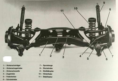

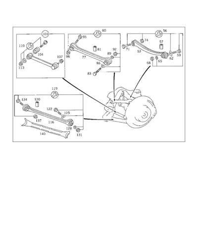

Streben an der Hinterachse, bzw. Lager der Hinterachse
Wie heißen die genau alle?
hier mal eine Grafik davon.
2x Sturzstreben links und rechts
2X Schubstreben rechts und links
2X Zugstreben rechts und links
2X Spurstangen rechts und links.
Gruß rued
Hinterachsaufhaengung

An meinem clk 230 hatte ich ähnliches Problem.
Der Freundliche sagte mir, dass solche Fahreigenschaften im Zusammenhang mit der Hinterachsaufhängung (Streben pp) zu sehen sind. Ich habe dann die o.a. Streben gewechslt, das
Fzg. neu ausmessen lassen und alles war wieder ok.
Der 202 hat sehr ähnliche Radaufhängungen (gleiche Teile). Der Satz (acht Streben)hat mir vor ca. einem Jahr etwa 150,00 Euro im Handel gekostet. Eingebaut habe ich die Teile selber.
Okay super was hast du da genau gekauft?
@Chris199306 schrieb am 14. September 2020 um 21:22:46 Uhr:
Siehe oben meine Grafik!
Wie schon gesagt, den ganzen Satz gekauft, inklusiv neue Schrauben, Unterlegscheiben und Muttern.
Per Internet bei Autodoc.
Du mußt dort deine genauen Fzg.-Daten eingeben, dann siehst du schon die Bezeichnung der
Teile (unter Radaufhängung, Streben usw.).... Der gesamte Satz der Teile ist bedeutend kostengünstiger,
als jedes einzelne Teil. Natürlich gibt es auch andere gute Anbieter.
Vorteilhaft ist, wenn du die Teilenummer eingeben kannst. das geht schneller und ist sicherer.
