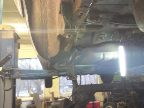

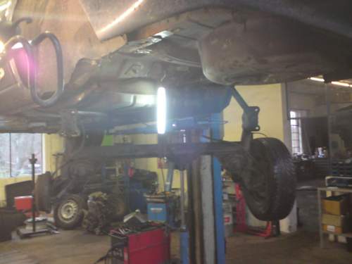

kopf habe ich noch nicht geschafft runter zu nehmen, aber
ich habe jetzt das auto soweit fertig, das er jetzt erstmal noch mal ordentlich tüv bekommt. habe mir tatsächlich die arbeit und mühe gemacht einen längsträger einzubauchen. (natürlich ein wenig zurecht geschnitten, im ganzen hätte ich ja das halbe auto auseinandernehmen müssen). war ja jetzt einige stunden bei und ging alles gut.. nur am ende, wie immer, fing die karre an zu brennen*kotz*
hatte ich beim schweller machen auch gehabt, 4-5 stunden geschweißt, alles gut, dann die letzte ecke und zack, loch im teppich...
das loch war nicht so schlimm.
aber jetzt brauche ich eine komplette kofferraumplatte und den schönen teppich 😁
und wenn er auch jetzt tüv bekommt, schraub ich den kopf mal ab.
dann kann ich euch von mir aus sagen was genau war und evtl. auch bilder von machen.

hier nur zwei kleine fotos von der vorbereitung zum einschweißen..
also man sieht, wer es ordentlich machen möchte, der muss schon die achse ausbauen und alles gründlich sauber machen.
und!!! kofferraumboden und am besten verkleidung ausbauen - oder jemanden beauftragen, oben wache zu halten mit wasser. brennt sehr schnell (innerhalb von 10 minuten war die ganze linke seite von der kofferraumplatte verbrannt/geschmolzen (! ja, ich weiß das es eigentlich holz ist, aber es ist geschmolzen, ist wahrscheinlich pressholz mit viel plastik drin)
