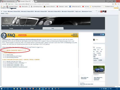

Die Liste findet sich in FAQ des 212 Forums. Gruß
Den Link zur "wer codiert wo - Liste" gibts auch hier in den 211er FAQ, direkt im Anschluß an das Vorwort. 😉
Wercodiertwo
Vielen Dank für die freundlichen Hinweise, insbesondere die Liste der Forumskollegen, welche eine Stardiagnose ihr eigen nennen.

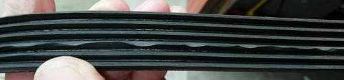

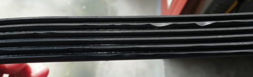

Was ich aber am Wochenende beim Prüfen des Keilrippenriemens festgestellt habe, kann ich als Ursache für die Geräusche nicht ausschliessen: Auf dem gesamten Riemen finden sich sporadisch die auf den Fotos erkennbaren Schäden.
Ich halte es für möglich, dass ein Fremdkörper (der jetzt nach Überprüfung aller Rollen nicht mehr vorhanden ist !) diese Geräusche erzeugt hat - was meint ihr?

Der muss neu!
