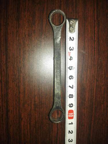

eigentlich musst du die Dinger sowieso tauschen gegen original, denn ABE-fähig sind die ohnehin nicht. Die hintere ist immer einstellbar, muss aber eigentlich mit Hilfe der SD-Diagnose individuell eingestellt werden. die originalen Maße habe ich leider nicht. Ausbauen wollte ich meine jetzt nicht ;-) Aber beim Verwerter findet sich sicher was günstiges.
Die vorderen zwei starren Koppelstangen haben 10cm (siehe Foto), die hintere verstellbare weiß ich nicht - ungefähr 11cm, denke ich. Musst du halt mal auf 11cm einstellen und dann nachmessen, ob du die korrekte Höhe hinten erreichst (das wären ungefähr 70,2cm, gemessen ab Boden über Achsmitte bis Radlauf).

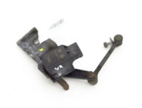

Meine sehen so aus:
[url=https://www.ebay.de/.../291749089701?...]
Können doch nicht so unterschiedlich sein.. 😕

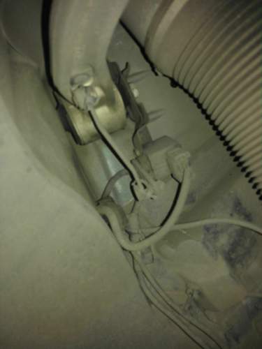

Aber dabei werden wohl kaum der obere Querlenker, wo die Koppelstange befestigt ist und der Hebel des Höhensensors geändert worden sein.
Und oben am Querlenker ist der kleine Kugelkopf auf dem die Koppelstange befestigt ist und unten, der Hebel des Höhensensors hat ein kleines Loch wo die Gewindestange durchkommt und mit einer Mutter befestigt wird.
Bei dir das ist doch ein ganz anderes System, wie sind die denn befestigt?

Ja, auf dem ersten Bild ist die nackte Koppelstange, um den Abstand von Mittelachse zu Mittelachse zu zeigen. Die vestellbare Stange hinten kostet um die 50,- Euronen, vorne weiß ich nicht mehr.
