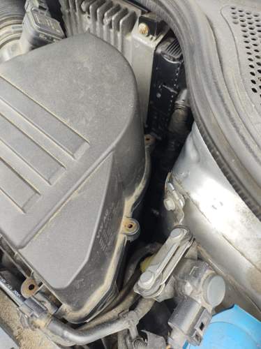

fahre gelegentlich einen Ibiza ST BJ 2011 1,6tdi 90ps und musste feststellen, dass keine Schrauben am Luftfilterkasten verbaut sind. Welche kann/soll man nehmen?
Bin nicht dauerhaft am Fahrzeug und möchte beim nächsten Mal bereits Schrauben parat haben und nicht erst probieren.
Bild #211535390
1 Antworten
OE Nummer: N 907 397 03, benötigte Menge: 6
Einzelpreis: 1,08€ inkl. MwSt.
