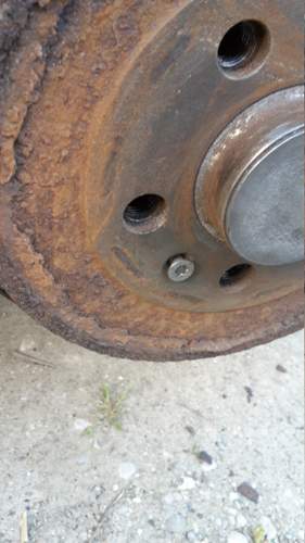

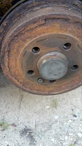

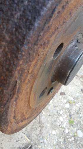

Hallo, ich habe heute die Sommerreifen montiert und fast einen Herzinfarkt bekommen ;-). Beim rechten Hinterrad ist die Schraube, welche an der Trommelbremse sitzt, nicht ganz drinnen (siehe Fotos).
Ich vermute, dass sich die Schraube nicht von alleine gelöst hat.
Ich war vor 3 Monaten in der Werkstatt und habe ein großes Service machen lassen.
Wird bei einem Service die Trommelbremse geöffnet?
Kann sich das Rad lösen, wenn die Schraube wegfliegt oder abreißt?
Leider habe ich kein entsprechendes Werkzeug um die Schraube festzuziehen.
Derzeit ist noch alles fest.
Was sagt ihr dazu?

Die Trommel sitzt doch imgrunde nur lose auf dem Radlager drauf und wird zusammen mit der Felge durch die 5 Radschrauben am Radlager gehalten.
Die kleine 6mm Senkschraube dient nur zur Fixierung bei der Montage. Solange die Felge trotzdem noch 100%ig auf der Trommel aufliegt und nicht auf dem Schraubenkopf, ist das kein Problem.
Wenn sie sich nicht zu schwer drehen lässt, kannst du sie auch einfach mit einem passenden Schlitzschraubendreher fest schrauben.

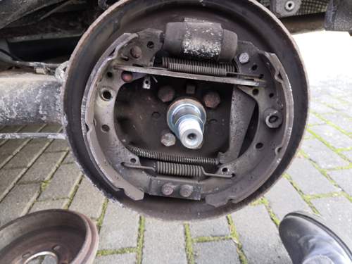

Was halt sein kann ist dass deine Felgen nicht 100 % richtig drauf sitzt . Aber die Randschrauben werden unten drunter von dem Radlager festgehalten! Selbst wenn die kleine Schraube weg wäre, dann würdest du beim Radwechsel Probleme bekommen da du die Löcher nicht findest.
Edit : so sieht unter dem Trommel aus 😉
Ok, das beruhigt mich. Wenn die Felge nicht vollständig aufliegt, würde ich das beim Fahren ja merken. Aufgefallen wäre mir nichts. Der Sommerreifen hat sich problemlos montieren lassen.
Ich frage mich nur, warm die Bremse geöffnet wurde? Bremsflüssigkeitwechsel wurde auch gemacht.

Und wo ist auf dem Bild das Radlager ?
Upps ja das zweite Bild wurde nicht hochgeladen. Danke für den Hinweis ^^

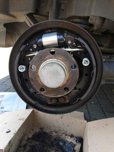

Vielleicht wurde in der Werkstatt ein Blick in die Trommelbremse geworfen, und leider "vergessen" die Halteschraube fest zuziehen. Nachziehen, und gut ist. Auch wenn die fehlt, die richtige Befestigung erfolgt durch die Radbolzen.

Dreh die doch ganz raus, und mach ein Foto. die ist ca 1 cm lang. Vielleicht hat einer das Gewinde vermurkst, bzw ist verrostet. Bei der Gelegenheit würde ich die Trommel abziehen, und schauen wie Beläge/Radzylinder aussehen.

@Talker1111 der Kopf von der der Schraube ist schmäler und konnte eindeutig nicht komplett rein geschraubt werden, weil Sie vermutlich zu lang ist .

Das größte Problem an einer solche losen Schraube ist, der Schmutz der bei loser Trommel und gelöstem Rad zwischen Radlagerflansch und Trommel fallen kann. Dies kann zum Setzen der Verbindung führen, sprich loswerden der Schrauben bis zum Verlust des Rades. Am besten ist die Trommel abzubauen, die Anlageflächen zu reinigen und alles mit eier neuen kleinen Schraube wieder zusammenzubauen.
