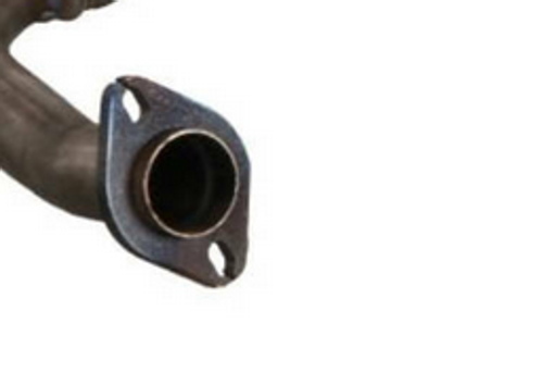

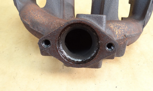

Hi ich fahre einen Astra G mit dem X16SZR Motor. Bei diesem habe ich vor kurzem den Auspuff ab Krümmer bis hinter zum ESD neu gemacht. Der Kat war kaputt und musste neu.Der Rest war vollkommen Durchgerostet. Auf jedenfall ist mir dann aufgefallen das zwischen dem Hosenrohr(?) und der Verbindung zum Krümmer zwei vom Vorbesitzer eingebaute schrauben unterschiedlich waren. Auf jedenfall brauche ich jetzt die passenden Schrauben oder Muttern oder was auch immer haha. Ich hänge euch Bilder an damit ihr vielleicht versteht was ich meine. Vielen dank für eure Antworten. Entschuldigt das dies so umständlich geschrieben ist.
Flansch vom Hosenrohr(?)
Der Abgaskrümmer wo der Flansch dranhäng

Stehbolzen, m10 x 25, auspuffrohr vorn an kruemmer
www.ersatzteile-original.com/Opel/STIFTSCHRAUBE-Opel-Ersatzteil-2056916-11100462::88170.html
Skt. mutter, m10, auspuffrohr an kruemmer
/www.ersatzteile-original.com/Opel/SKT-MUTTER-M10-Opel-Ersatzteil-0854913-90570845::88308.html

sind dies Fotos von deinem Auspuffkrümmer?
Es sieht so aus, als wenn dort ein Brennring zwischen Krümmer und Hosenrohr eingesetzt werden muss.
Dieser wurde bei den älteren Motoren verwendet.
@Papasmobil Nein die Bilder sind aus dem Internet um zu zeigen was ich meine :)
