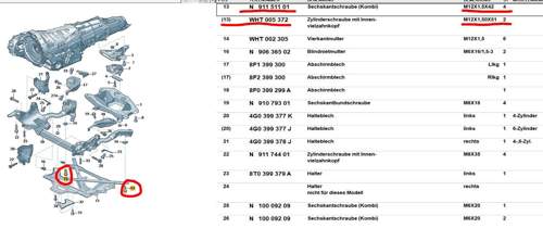

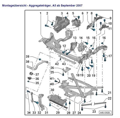

Hallo, ich brauche mal wieder eure Hilfe. Ich möchte Getriebeöl bei S-Tronick wechseln, dazu muss ich Aggregatentäger abschrauben. Danach müssen einige Schrauben erneuert werden. Einige habe ich gefunden aber einige leider nicht, vielleicht kann mir jemand von euch sagen welche Schrauben das sind.
Siehe Bild 1: Schrauben 21, 23, 24, und 25 müssen ersetzt werden. 21 (4 Stück N 911 511 01) und 23 ( 6 Stück N 910 000 02) habe ich gefunden. Aber 24 und 25 finde ich im Teilekatalog nicht.
Was mir noch unklar ist, ist Position 13 (Bild 2) ist beides Position 13, sind aber unterschiedliche Schrauben und einmal 4 Stück und einmal 2 Stück. Oder sind das von mir gesuchte Schrauben (24) aus dem Bild 1?

Schick FIN und ich schaue mal nach.
Danke WAUZZZ8F4GN009241
Stimmt soweit schonmal.
Das Kreuz hat die 6 Schrauben, also 4x die 13 und 2x die (13)
Dir fehlen noch die beiden (13) WHT 005 372 Innenvielzahn
Kosten 4.87 Netto p.p. beim freundlichen.
Super, vielen Dank!
