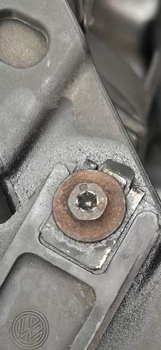

Diese Schraube auf dem Bild sitz fest, bekomme die nicht raus. Gibt es da Lösungen, wie man die rausbekommt?
Ist das ein Torx30? Schraubename?
Von der andere Seite könnte ich die Schraube lösen. Nur das auf dem Bild könnte ich nicht lösen

du hast außen einen 6-kant und innen hast du einen Torx, TX 30 könnte richtig sein. da hilft nur tory reinhämmern und lösen. da musst du halt improvisieren. nuss draufschlagen, torx rein schlagen. mit ner flex oder dremel einen schlitz rein.
Wenn alles nicht hilft Aufbohren , sieht aus wie M6.
Ich würde da erstmal, da wo möglich, Rostlöser/Kriechöl aufsprühen. Dem Mittel Zeit geben, 1 Tag z.B..
Vor dem Lösen zwei, drei kräftige Prellschläge (Hammer & Bit), das kann manchmal den Rost zwischen den Gewindegängen lösen.
Beim Rausdrehen dann wie beim Gewindeschneiden: Vor & Zurück & schmieren. Rostige Schrauben scheren gerne ab, weil das Material die hohen Drehmomente nicht mehr "abkann".
