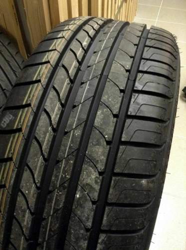

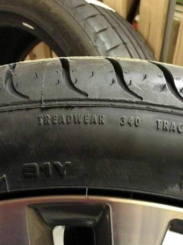

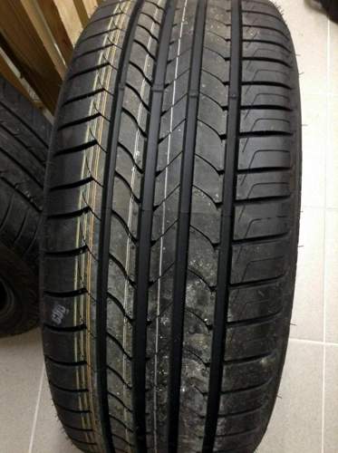

Habe mir zwei neue Reifen für die Heckachse geholt.
Ein paar Fotos von den alten und neuen Reifen.
Der neue Reifen hat ein Profil von 7 mm. Der alte hat ein Profil von ca. 4 mm.
Kosten: rund 500 Euro inkl. Montage für beide Reifen.
Den einen nicht beschädigten Reifen habe ich mir als "Ansichtsexemplar" mal mitgenommen.

Solche Anfragen kommen bei uns auch immer wieder, bei einem Runflat sieht man echt nicht, ob der schon einen Schaden weg hat, bei normalen ist das einfacher und somit auch das Risiko einschätzbar.
Ich denke, das ist so gelaufen, wie es sein soll und hat jetzt eben ein paar EUR gekostet. Der Reifenhändler will im Normalfall niemanden über den Tisch ziehen, denn damit vergrault man sich Kunden. Und wenn man richtig argumentiert, versteht der Kunde auch, was dahintersteckt.
