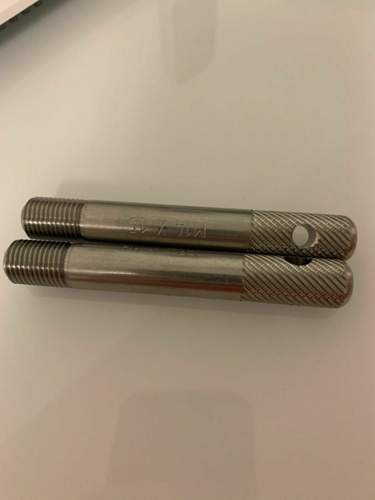

ich habe heute meine Sommerreifen montiert und bei der Montage festgestellt, dass die Bremsscheibe eine deutlich andere Lage hat, als die Nabe somit die Löcher nicht übereinstimmen. Die Plastikschraube war auch verzogen. Jetzt stellte sich mir die Frage wie es sein kann... Ablauf war folgender:
Handbremse angezogen
Schrauben am Rad leicht lösen
Aufbocken
Schrauben komplett lösen
Ich frage mich wie es sein kann, dass die Bremsscheibe sich dreht!?
Kann mir jemand erklären, was ich anscheine Jahrelang falsch mache?
Danke euch schon mal 🙂

Zuhause: Radkeil(e) und Feststellbremse. Erst löse ich die Radschrauben leicht an, während sich das Fzg. noch am Boden befindet. Dannach mit Wagenheber anheben und komplett lösen/entfernen. Bevor man die letzte Schraube entfernt, Rad festhalten, damit es nicht gegen den Bremssattel knallt oder gleich ganz zu Boden fällt.
Meine ersten Stahlfelgen beim Corsa, hab ich auch noch ohne Drehmomentschlüssel montiert... Das ist aber schon 35J her.
Die unterste Schraube zuletzt rausdrehen (und nach dem Tausch auch als 1. wieder locker reindrehen). Dann kippt das Rad auch nicht ab.
Dafür gibte es spezielle Führungsbolzen - auch von DB als Originalwerkzeug. Die schraubt man mit der Hand in das Gewinde - am besten zwei Stück. Und dann kann man das Rad nach vorn abziehen, ohne dass es auf die Bremsscheibe knallt. Bei Keramikbremsscheiben wäre sowas eine mittlere Katastrohe, da damit u.U. sofort mehrer tausend Euros im Ofen sind. Und die Wiedermontage wird damit auch deutlich erleichert, da das Rad damit gleich richtig sitzt - und nicht noch passend gedreht werden muss. Und auch nicht jeder ist überhaupt in der Lage, das 30 kg-schwere Rad überhaupt freihändig richtig anzusetzen.
Dein und mein Vorschlag schließen sich ja nicht gegenseitig aus. 😉 Den Montagstift in eines der beiden oberen Löcher und die unterste Schraube zuletzt raus. 🙂
OK - ich habe ja auch nichts dagegen gesagt. Ich mache das ähnlich!
Ich habe übrigens Montagehilfen bestellt um mein „Problem“ zu lösen.
Vielen Dank an alle!

Das war früher im Umfang des Bordwerkzeug
Ich berichte im Herbst wie der Wechsel war 🙂
Die Montagehilfen sind angekommen und sehen wertig aus.
