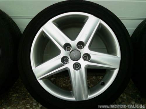

Ich dachte an diese S-Line Felgen hier. Die haben allerdings ET45. Ich weiß nicht, ob es was ähnliches mit geringeren ET gibt.
Felge2-1
Original geschrieben von n_drafter
Schau mal in meinem Profil, da steht er auf 17 Zöllern. In der Realität wirken die Felgen noch etwas größer...
So ähnlich wie deiner würde auch mein dann aussehen, nehm ich mal an.
Wozu geringere ET? Ist doch nicht zwingend notwenig. Mach bei ET45 notfalls Distanzscheiben drunter.
Kann man irgendwie im Voraus errechnen, ob ich Distanzscheiben brauche btw. wie dick die sein können?
Außer den Felgen brauche ich wahrscheinlich noch neue Radschrauben. Wie finde ich heraus, welche?
Bei 10 Millimeter brauchst, soweit ich weiß, keine längeren Schrauben. Wenn Du breitere Distanzen nimmst, dann gibst die automatisch dazu.
Welche Breite haben denn die Felgen?
Hast Du jetzt quasi eine Felge mit ET45 und machst 10MM Distanzen drunter, dann hast Du damit ET35.
