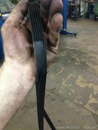

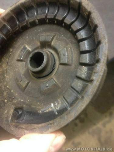

heute habe ich am Elch die 2 vorderen Federteller getauscht die nach ca 80,000km fertig waren. Beim Rausfahren aus der Werkstatt warnt mich der Chef dort das aus mein Motorraum eigenartige Geräusche kommen.
Es hörte sich so an als ob ein Blatt Papier der an einem Ventilator festgeklebt ist gegen etwas haut.
Da es eindeutig aus der Agregatten Ecke kam habe ich den Riemen runter genommen und ÜBERRASCHUNG!! (siehe Foto)
Wie kommt so was? Der alte Riemen ist vom Conti und wurde im Sommer (Juni) bei Zahnriemenwechsel ausgetauscht... Schnell einen neuen besorgt (auch Conti) und mühevoll verbaut.
Nächste Woche werde ich warscheinlich die Lima tauschen (meine kleine gegen eine 100A) und auch ein original Klimakompressor da meiner von der Deltamil nicht kompatibel mit der originalen Anlage ist.
Schon mal so was gesehen?

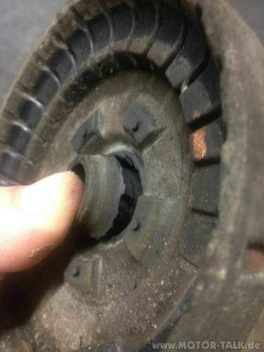

Hey Scuty,
ja, das ist bei den Federbeinstützlagern keine Seltenheit. Ich habe schon einige ausgetauscht, die angerissen waren. Das Extremste war bei Hjamli, die waren genau hinüber wie Deine.
Jedoch fuhr sich Hjalmi's T5 auch wie ein Oldsmobile aus den 50ern - von Geradeauslauf und Spurtreue sowie Kurvenstabilitäte keine Spur.
80 TKM sind ja nun nicht gerade die Welt, wenn ich bedenke, dass die Lager praktischerweise so lange halten sollten, wie Stossdämpfer. Ich halte es so, dass ich zumindest dazu rate auch nach dem Taussch der Federbeinstützlager zur Achsvermessung zu fahren. Das wird auf Dauer ganz schön teuer. Alle 80 TKM und die Stossdämpfer halten ja auch nicht ewig... Wenn die jetzt also im unglücklichsten Falle innerhalb der nächsten 30-60 TKM aufgeben oder merklich in der Leistung nachlassen muss wieder alles auseinander. Und wieder eine Achsvermessung.
Was für Lager hast Du denn verwendet (damals und jetzt)?
Ich nehme gerne FEBI/BILSTEIN oder SACHS, die halten lange.
Beim Riemen schient mir die Verbindungsnaht gerissen zu sein. Auch bei Conti kann man mal einen Fabrikationsfehler finden. Vielleicht hast Du ja gerade den erwischt... Falsch aufbauen kann man ja beim Riemen EIGENtlich nichts. Und ist ja auch nicht Dein erster Riemen ;-) HAbe auch ein wenig sparsam geschaut, als Johnny mir gestern abend das Foto gezeigt hat. Mir ist fast das Bier aus der Hand gefallen *grins*

So einen Keilrippenriemen hab ich in diesem Zustand noch nicht gesehen 😰 Ich war bisher überzeugt davon, daß der eher durchrutscht, als daß er einen Rippenkomplettverlust erleidet. Sowas geht garnicht, mein Beileid zum Neukauf.

Wo hast du den Conti-Riemen denn her?
Fälschung?
Wobei Conti zu Schaeffler gehört (der Laden in Privateigentum, die sich bei der Conti-Übernahme schwer verzockt hatte, und gerade so nochmal gerettet wurde). Conti Aftermarket hatte aber schon vorher Low-Cost-Produktionsauslagerung & Kostenoptimierung durchaus in neuen, bis dahin in DE noch nicht so geläufigen Ausmaßen betrieben... So habe ich das zu-mindestens gehört, von jemanden der in den Konzern tätig ist.
Das Tolle ist: Der Riemen hat Garantie.
Aber auf dem Motorschaden / Unfall (z.B. wegen durch plötzlichen Servoausfall), der hätte passieren können, wärst du Sitzengeblieben... 😁
Mein Keilrippenriemen war nach ca. 5 jahren / 100tkm auch schon sehr porös (auch Conti). Letztes Jahr habe ich Billigstware von Mapco verbaut, da ich den Wagen nicht mehr Langfristig denkend repariere - aber vielleicht ist der Mapco-China-Belt sogar Langlebiger, wer weiß! 😁...

80tkm bis zum Ausreißen für die Domlager / Federteller finde ich etwas wenig. Fährst du viel in der Stadt?
Meine Originalen waren nach 120tkm noch in Topzustand, trotzdem prophylaktisch beim Stoßdämpferwechsel mitgetauscht (org. Volvo).
Jetzt bei 250tkm sehen die Tauschteile immer noch gut aus, Geradeauslauf ist ok, nicht zu teigig. Allerdings zu 90% Autobahn Langstrecke.

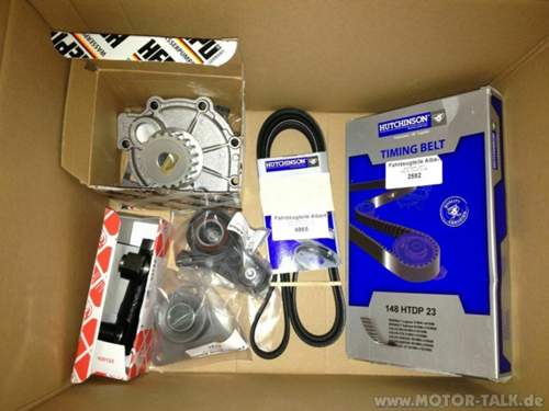

Von FT Albert zusammen mit dem ZR Kit kann mir aber nicht vorstellen das dort der "Fehler" war. Mal schauen ob beim LiMa und Klimakompi Tausch neue Erkenntnisse gesammelt werden...
Gerade gesehen es war doch ein Hutchinson...

Dieselbe WaPu habe ich auch drin - seit 90tkm. Auch von FT-A. Bisher keine Auffälligkeiten.
Hutchinson?
Hört sich eigentlich ganz gut an - französischer Erstausrüster- und Aftermarketkonzern der dem Ölkonzern Total gehört, mit einem Werk im benachbartem Mannheim.
Allerdings nur Entwicklung & Rohstoffproduktion (Gummimischungen), die Riemen werden in Osteuropa gefertigt - wie bei fast allen Lieferanten mittlerweile.
Original geschrieben von scutyde
-----Gerade gesehen es war doch ein Hutchinson...

Das der KR-Riemen aber nach nur 10 Monaten so zerfetzt wurde, ist bedenklich. War der Klimakompressor fest bzw. Anfang eines Lagerschadens (meiner hat das Problem)?
Das gibt dann Zugveränderungen am KR-Riemen, und mitunter zappelnder Riemenspanner. Für den Riemen selbst natürlich gar nicht gut...

Was waren denn das jetzt für Domlager (alt). Würde mich schon interessieren...
