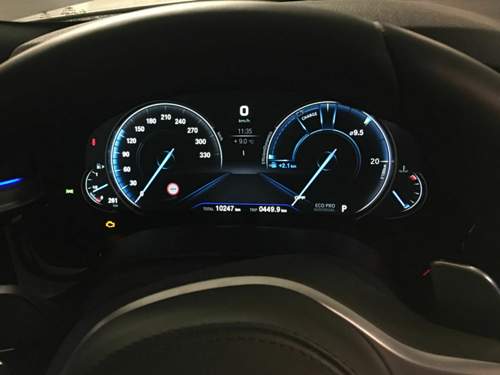

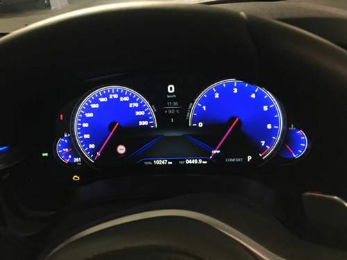

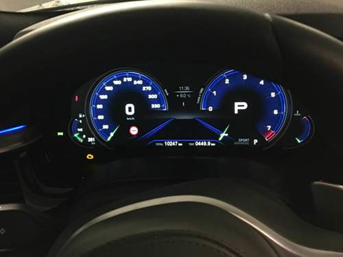

Den Alpina Tacho habe ich gerade codiert, es reicht tastsächlich nur die eine Zeile im Kombi. Ist gewöhnungsbedürftig.. 😁
M5 sollte laut Internet auch gehen (eingeschränkt), aber da finde ich keine entsprechenden Codes, genauso wie beim standard Sportmodus die Farbe von Orange auf Grau.

Gewöhnungsbedürftig weil einfach zu codieren, oder das Blau?
Das Blau und die Skalierung bis 330 km/h
