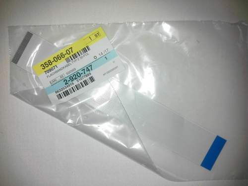

Flachbandkabel Rastermaß: 1 mm 30 x 0.00099 mm² Grau, Blau Würth Elektronik 686730200001 1 St.
https://www.conrad.de/de/...ektronik-686730200001-1-st-709071.html?...
Dieses Kabel habe ich verbaut.

Quelle für ein 200mm FFC: Conrad 709071-62

Das ist genau dasselbe Kabel. Die Bestellnummer steht auch oben im Zitat.

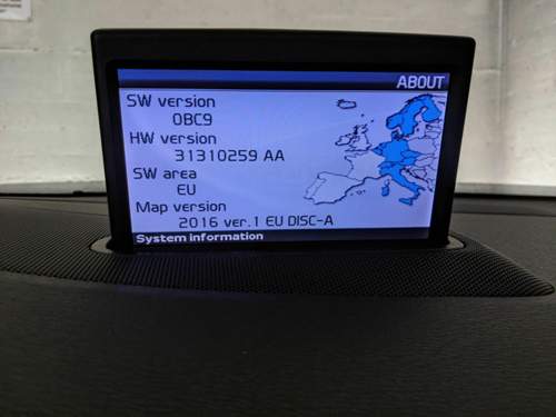

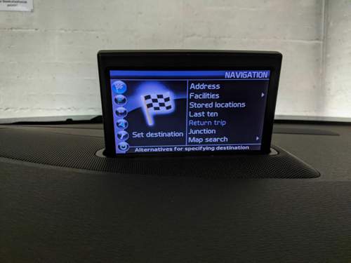

vielen Dank für diesen Thread... Ich habe einen V70 III 2.5 FT mit RTI MMM2 und das gleiche Problem.
Ab und zu, in unregelmäßigen Abständen, verfärbt sich das Display, mal in Blaufarben, mal in Rottönen.. Und dann funktioniert es wieder eine zeitlang normal.
Ich habe bemerkt, dass es auch mit der Temperatur zusammenhängt. Temperaturschwankungen, z.B. von eher warm auf kalt lösen die Effekte auch aus. Vermutlich reicht das schon aus, um minimale Materialveränderungen des Flachbandkabels und des Steckers auszulösen.
Die Bildschirmeinheit im V50 scheint etwas anders auszusehen als bei mir (siehe Fotos), aber vermutlich sind die Kabel die gleichen?
mcerb68 hat in diesem Thread offenbar schon bei meinem Modell die Problematik behoben, aber es wird wohl ein 18-poliges Flachbandkabel benötigt? (Er hatte geschrieben, er hat ein 20-poliges verwendet und auf 18 Pole zurückgeschnitten). Das verlinkte Kabel von Conrad hat ja 30-pole, sind die Kabel wirklich so unterschiedlich zwischen V50 und V70?

V70 III Navi-Bildschirm Volvo RTI MMM2
Volvo RTI MMM2 Soft- und Hardwareversion

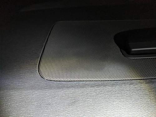

Habe jetzt Urlaub und somit endlich Zeit, mich damit zu befassen.. Aktuell scheitere ich allerdings an dem Aushebeln dieser Abdeckung. Mit zwei Schraubenziehern am linken unteren Eck angesetzt, bekomme ich die Abdeckung ca 1cm herausgehebelt.. Möchte jetzt aber nicht mit aller Gewalt etwas kaputt machen..
Einen Tipp wie ich hier am besten vorgehe? 😉
