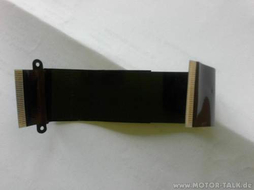

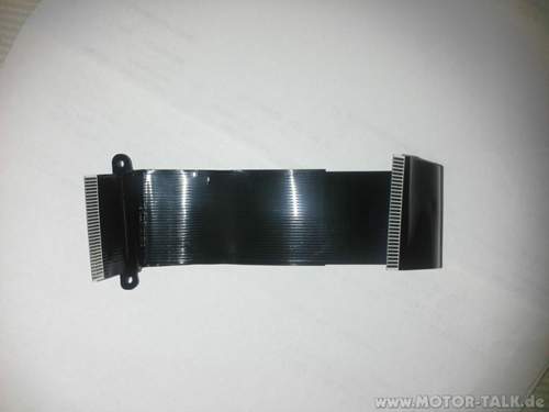

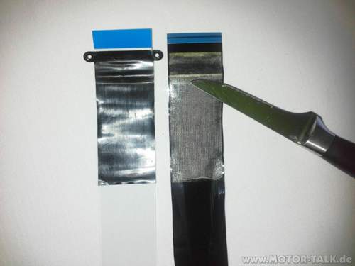

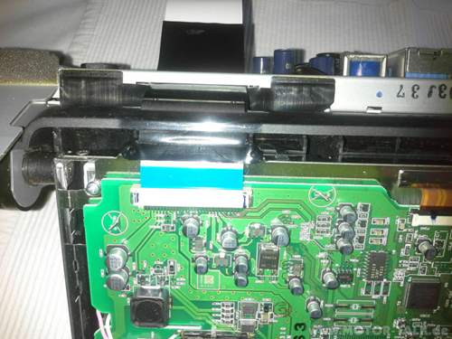

Nachdem das bestellte Flachbandkabel heute gekommen ist, habe ich es direkt eingebaut.
Vgl. Fotostrecke.
Zunächst sollte erwähnt werden, das das Zerlegen der Monitoreinheit eine ziemlich kniffelige Angelegenheit ist, weil die Einzelteile der Verkleidungen sehr fest sitzen. Ohne die notwendige Geduld sind schnell Kratzer da, wo sie nicht hin sollen.

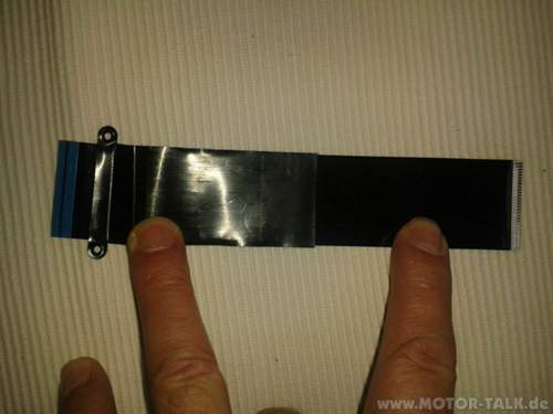

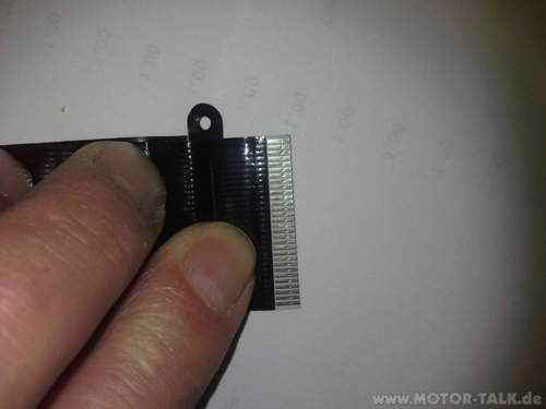

Das Conradkabel ist etwas länger und fühlt sich dünner an. Aber immerhin, die Anschlüsse passen und das Kabel verschwindet nach dem Zusammenbau vollständig im Gehäuse.
Wie auf den Fotos zu sehen ist, habe ich die Kabelverstärkung des Originalkabels abgezogen und mit hitzebeständigem Kunststoffkleber auf dem neuen Kabel fixiert.
Wie chrishn schon schrieb, vermute ich auch, dass das Kabel sich ein wenig aufrollen soll. Um das zu gewährleisten, habe ich die Kabelverstärkung etwas gefettet. Ob's was bringt, weiß ich nicht, jedenfalls flutscht es ganz gut durch die Führungen.
Anschließend habe ich die ganze Angelegenheit in umgekehrter Reihenfolge wieder zusammengebaut und wieder eingebaut.
Der Fachmann staunt, der Laie wundert sich, aber es funktioniert!
Vielen Dank für eure Hilfe, insbesondere bei der Suche nach einem neuen Flachbandkabel!!!
Und für die, die es interessiert, die Ersparnis gegenüber einer neuen Bildschirmeinheit beträgt rd. 450 Euro.

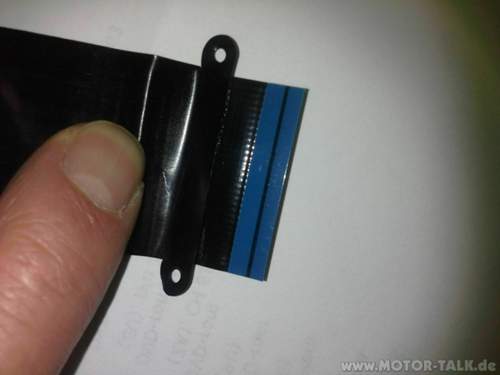

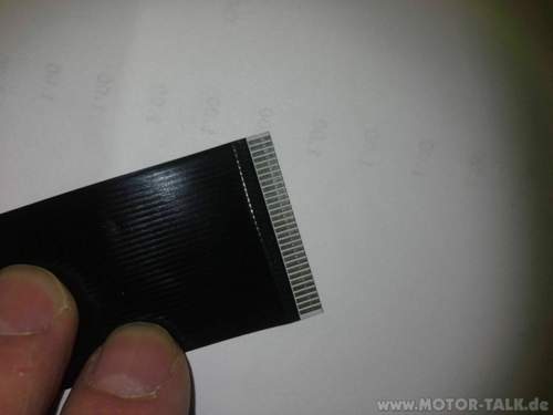

Dazu braucht es aber deine Mithilfe und eine Schieblehre:
- Dicke des blau verstärkten Teils des Kabels ?
- Dicke des Kabels selbst ?
- Länge der Kontakte ?
- Kontaktmaterial Gold oder Zinn?
Achja, und ein paar bessere Fotos eventuell...
Gruss Neo
Mit der Schieblehre wird es problematisch, habe keine.
Aber, das blau verstärkte Teil ist an beiden Enden 0,3 mm stark, das Kabel selbst ist marginal dünner, vielleicht 0,2 mm dick. Die Kontakte sind 4 mm lang und aus Zinn, jedenfalls zinnfarbig, nicht goldfarbig.
Ich hoffe, das hilft weiter!
Fotos so gut es geht!
20141230-194951
20141230-194944
20141230-194915
+2
Beim Kontaktbereich ist das von mir genannte FFC eher etwas länger 5mm, aber immerhin stimmt die Dicke der Kontaktversteifung (0.29..0,34mm). Allerdings ist das Kabel kein besonders Flexibles (nur 20x 180°-Biegungen) und der Temperaturbereich ist etwas knapp für das Amaturenbrett (nur -30 bis +85°C). Alternativ hab ich ein etwas längeres Kabel (20cm) bei Voelkner gefunden (D70749)
Ich frage mich gerade, ob die schwarze Umhüllung keine zusätzliche Isolation, sondern eine Abschirmung sein könnte (Karbonfolie). Wenn es nur eine Verstärlung ist, könnte man ev. etwas mit einer dünnen Klebefolie bauen (z.B. Polyimid-Tape)
Allerdings muss gesagt werden, dass Ferndiagnosen immer mit Fehlern behaftet sein können, daher keine Gewähr, dass es geht.
Die schwarze Umhüllung ist eine aufgeklebten Schutzfolie, die mit 2 Ösen versehen ist. Die Ösen sorgen dafür, dass das Kabel nicht verrutscht, die Folie an sich sorgt dafür, dass das Kabel nicht an der Metallführung scheuert, durch die es geführt wird.
Die Folie lässt sich lösen und auf ein anderes Kabel aufkleben. Sie ist übrigens nur einseitig aufgeklebt.

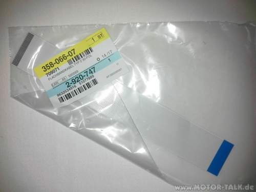

Habe gerade das FFC 709071-62 bei Conrad bestellt.
Wenn es eingebaut ist, berichte ich.
Und hier der Bericht!
Vgl. Fotostrecke.

Der große Rahmen um den Bildschirm herum ist an den 4 äußeren Ecken nur geklippst.
Man kann den Rahmen mittels flachem, aber breiten Gegenstand herausklippsen. Ich habe dazu einen Holzschaber aus dem Raclette-Set meiner Frau benutzt. :-) Damit beschädigst Du den Rahmen nicht.
Alles Weitere siehst Du dann. Stecker und - wenn ich nicht irre - 4 Schrauben lösen und Du hast das Ding in der Hand.
Den Monitor kannst Du übrigens vorsichtig von Hand ausklappen.
