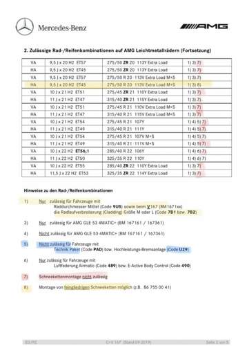

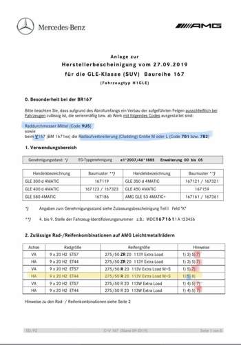

Das kann man so nicht beantworten. Du musst prüfen, ob die Rad/Reifenkombination überhaupt für Ketten zugelassen ist! In der offiziellen MB-Liste gibt es nur eine Kombination, bei der das funktioniert. 😰
Und hier auch nur hinten.
Die habe ich bestellt. Siehe Anhang.

Guck mal hier, @AudiLine :
.. AMG mit 9U5 und Code 7B1 oder 7B2: dann sind feingliedrige Schneeketten möglich
... aber: es darf kein TECHNIK-Paket, kein U29
... und es sind nur 9Jx20“ möglich; die 9,5Jx20“ sind nur für den GLE53 zugelassen
