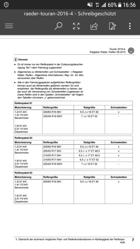

Ich dachte die Felgen mit 6.5 x 17 et 48.5 sind für Schneketten freigegeben.

In diesem Prospekt wird allerdings auch nur 6,5J x 17 ET 52 für den Touran angeboten.
Und bei sämtlichen Drittanbietern hieß es bei den 17ern auch immer: nicht für Schneeketten freigegeben.
Werde mal explizit nach ET 48,5 suchen ...
Im Prospekt sind auch nicht die Stockholm Felgen aufgelistet.
Muß mich auch nochmal korrigieren: Zubehörfelgen für Schneekettenverwendung auf 205/55 R17 gibt es durchaus.
Nur sehe ich da keinen Mehrwert zu 205/60 R16 und bei sämtlichen (von mir überprüften) Felgen heißt es bei der Dimension 215/55 R17 im Gutachten: "Die Verwendung von Schneeketten ist nicht zulässig."
Darunter sind sogar ET45 Felgen, welche ja noch weiter rausstehen (also mehr Platz zum Federbein lassen) als die Werksangabe mit ET48,5 (welche ja lt. Deiner Übersicht auch Schneeketten tauglich ist).

Schau dir mal die Felge RC27 6,5x17 Et48,5 von Rc Design an. Die Größe 215/55R17 ist beim Touran laut Abe für feingliedrige Schneeketten bis 10 mm freigegeben.
Bei der Felge gibt es auf der Herstellerseite widersprüchliche Gutachten zur Dimension 215/55R17:
Im "GUTACHTEN zur ECE R124 000669" wird die Verwendung von Schneeketten ausgeschlossen.
Im "GUTACHTEN zur ABE Nr. 49991 nach §22 StVZO" hingegen sind sie noch zulässig, erst ab 225 werden sie ausgeschlossen.
