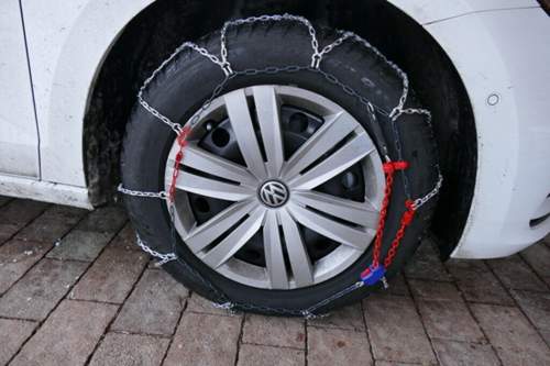

Hallo Zwibl,
Ich habe auch die Brenta 9 XMB73 gekauft (für 205/60-16) aber nicht ausprobiert. Nachdem ich Deinen Beitrag gelesen habe, habe ich das natürlich sofort nachgeholt. Wo lag denn bei Dir das Problem? Bei mir passen die zum Glück gut drauf (siehe Foto) Liegt es evt. an den Felgen? Ich habe Stahlfelgen.

Hallo Zwibl,
Armin
Hallo Armin,
freut mich dies zu lesen, da auch ich Stahlfelgen habe ! Ich würde nur die Radkappen entfernen da diese durch die Kette leicht zerkratzt werden können.
Vg
Willi
Hallo Zwibl,
viel Reserve hatte ich beim Montieren auch nicht. Ich habe die Schneekette hinten exakt gelegt und die kurze rote Kette im äußersten Glied eingehängt. Dann ging es aber ohne Probleme.
Kann Dir ja auch nun egal sein, Du hast ja andere passende Schneeketten gefunden.
@Willi: Danke für den Typ mit den Radkappen. Auf dem Foto hatte ich die Ketten nur testweise montiert und bin nur 10m gefahren. Sie sind deshalb noch nicht zerkratzt...
Armin

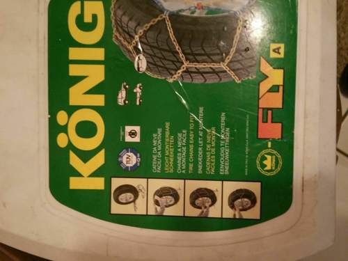

Hallo in die Runde,
ich klinke mich hier auch mal ein. 😁 Schwiegervater hat mir vor ewigen zeiten mal Schneeketten vermacht. Nun steht bei uns auch bald der Ski Urlaub an. Habe mir nun mal den Beipackzettel der Ketten angeschaut. Laut diesem (Anhnag) passt der nicht auf meine Felge da ich eine 6 1/2 habe (Anhang), oder ist der Hinweis zu vernachlässigen? Ich fahre einen 205/60 R 16 Reifen.
das 6,5J ist ja die felgen nicht reifenbreite.
es ist z.b. 205/60/16 aufgeführt. würde meinen das die passt
Vorher immer trocken probieren, dann klappt's auch in der Not.

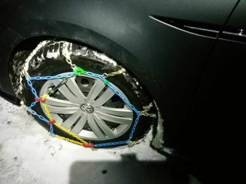

ich plädiere auch für "Vorher mal trocken das Anlegen ausprobieren". Bei mir haben zum Jahreswechsel auch ältere Schneeketten Model König auf den werksseitig montierten WR 205/60 R 16 mit Radkappen einwandfrei funktioniert. Zum Glück hatte ich vorher zu Hause mal "trocken" und warm das Anlegen ausprobiert.
Siehe Bilder.
