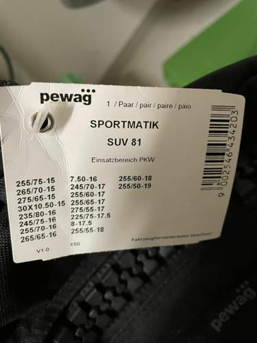

Die für den T2 mit 18" Werksrädern extra gekauften (Original-VW)-Ketten (vom Hersteller Pewag) liegen unbenutzt im Säckchen, und für den aktuellen passen sie nicht. Der Ersthalter hat mehr Wert auf Optik gelegt und 20" Winterräder bestellt, nicht Schneeketten tauglich.
Wer also Interesse hat, gerne per PN melden.
