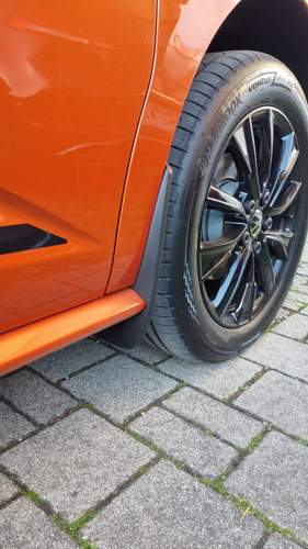

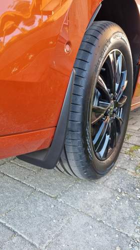

Zeig doch bitte mal ein Foto!
Bitte schön
+2
Tip top, sehen super aus! Freue mich auf meine an meinem Bus :D
Ist die Montage schwierig? Sieht so aus als würden die einfach nur an den vorhanden Schrauben gesetzt. Dürfte ja schnell erledigt sein ohne Hebebühne oder Räder runter?

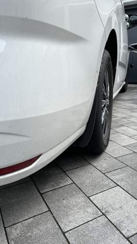

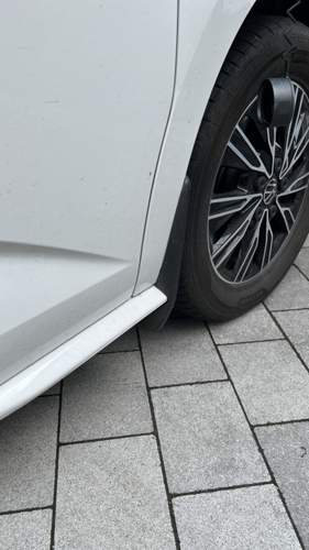

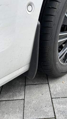

Habe heute die Montage hinter mich gebracht. Räder müssen *nicht* runter. Auch hinten nicht. Warum es in der Anleitung so steht, kann ich mir nicht erklären. Evtl. haben Werkstätten keine kleinen Knarren?!
Es werden je 4 Schrauben verwendet. Zwei im Radkasten. Zwei von unten im Schweller bzw in der Unterbodenverkleidung am Heck. Die im Radkasten bekommt man ohne Probleme mit einer kleinen Knarre raus. Benötigt wird ein TX25 Bit.
