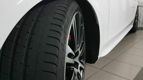

Das ist mein 255/30-20 auf meiner 9 x 20 ET 37
Was soll denn da zu breit sein ??? Da ist die Flanke absolut passend.
Und man sieht die ausgeprägte Scheuerleiste des P ZERO .
Die ist es ja wo es knapp ist am hinteren Radhaus ( nur am Filz )

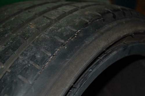

Und was wirklich fast keiner weiß, ist dass der Lastindex eines Y Reifen eben nicht bis 300 km/h
reicht sondern nur bis 270 km/h !!!! alles uber 270 km/h wird abgelastet nach einer tabelle !
Das hab ich auch erst gelernt nachdem die P ZEROS ringsrum aufgerissen sind!

Und jetzt bitte ich höflichst um eine Erklärung von denen, die immer noch der Meinung sind,
dass die PIRELLI P ZEROs in 255/30-20 zu BREIT auf meiner 9 x 20 Fuchsschmiedefelge sind.
Und auch gleich noch eine Erklärung zum " Schwabbeldings " hinterher, falls ich einen 265/30-20er aufziehe. ( der ja eine nur um 3mm höhere Flanke hat )
Vielen dank im Voraus ;-)
Hiho
mal sehr Laienhaft ausgedrückt :
wo will denn ein 265er mit "seinem" Gummi hin wenn die Breite (in dem Fall 9 J Felge ) begrenzt ist d.h der Reifen muss in der Flanke höher werden ( weil er eben auf der schmalen Felge kaum "gezogen " wird) ..und das Fahrverhalten dadurch etwas "schwammiger" wird oder nicht ganz so präzise eingelenkt wird .
btw. warum läuft dein S4 überhaupt 300km/h wo der doch afaik ne Vmax Sperre haben müsste
Gruss Dirk

@Stuntman Bob schrieb am 4. August 2019 um 22:50:29 Uhr:
Sofern Du keine Runflats hast,
haben Deine PZeros die Betriebskennung (92Y)
In Klammern ( ) gesetzt bedeutet keine Ablastung bis 300km/h und darüber hinaus
nach fahrzeugbezogener Abstimmung mit dem Reifenhersteller !
@touaresch
WOW! vielen Dank... hab ich nicht gewusst!
Bin nun extra ans Auto und ... jawohl die 92 steht in Klammen!!!

Obwohl ich schon von innen aufgeplatzten P Zeros berichtet und auch noch Bild Nr2 vom Schaden eingestellt habe....., finde ich nun echt sehr, sehr
Grenzwertig!!! Im linken vorderen Reifen ( Bild 2 ) war sogar noch der komplette Luftdruck vorhanden!!!
Das finde dann schon genug um einen Handlungsbedarf zu erkennen.
ERGO:
Nachdem die Traglast ja nun ausreichen sollte und die Achsgeometriedaten paar Tage nach den Reifenschäden in Ordnung waren, ( Diagramm kann ich auch noch hier Einstellen falls gewünscht)
War also nur die hohe Geschwindigkeit und vor allem der zu niedrige Luftdruck von kalt 2,8 bar die Ursache! ( Luftdruck war ganz alleine MEIN Fehler)
Laut Pirelli hätte 3,5bar !! Kaltluftdruck sein müssen.
Trotzdem wäre es mir lieber ich hätte mit einer höheren Traglast die Möglichkeit etwas geringeren Luftdruck zu fahren.
