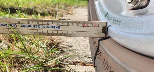

hat jemand Erfahrung, welche Reifen in der Größe 255/35/21 eher schmal ausfallen? Gibt ja zwischen den Herstellern immer leichte Unterschiede…
Danke und Grüße
Patrick

Es geht um die ganz normale Serienbereifung auf 8,5x21, nix Exotisches. Da brauch ich keine extra Freigabe. Will nur wegen Spurverbreiterung und Tieferlegung nicht, dass es breiter ausfällt als bisher, weil‘s halt schon knapp ist 🙂

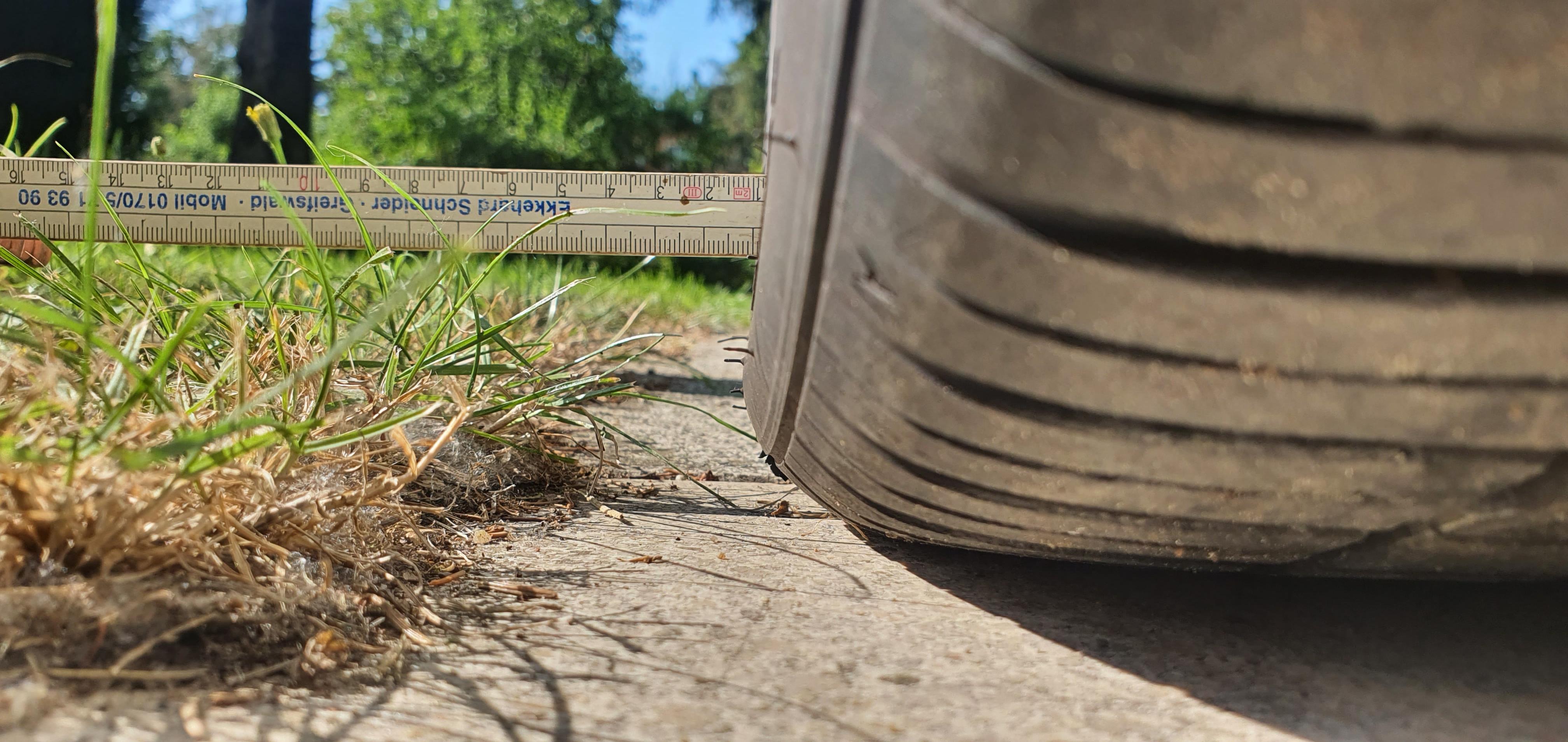

Ist das ne 8,5-Zoll-Felge? Das steht der Reifen ja schon ziemlich raus. Ist bei meinen Goodyear eher weniger.
Ja es ist diese hier: https://www.original-felgen.com/4k0601025afld8.html
Ich habe diese Reifen 255/35 R21 98Y Hankook Ventus S1 Evo 3 K127 auf 8,5j gefahren und die sind grade mit der Felge abschließend / bündig
Auf einer 9J (fahre ich aktuell), da zieht sich der Reifen schon einwenig zusammen.
Würde behaupten, das diese schmal sind
