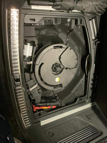

Weiss jemand von euch zufällig wo man diesen Aufsatz (Nuss) findet um die besondere Rädermutter (Diebstahlsicherung) entfernen zu können? Finde die auf die Schnelle nicht im Kofferraumboden, so wie ich es gewohnt bin.
Danke
Bei Meinem ist in dieser Styroporform wo das Reifenflickset etc ist eine Ausnehmung wo diese Nuß steckt.

Ich finde diese Nuss immer noch nicht im Kofferraum!
Ist die sichtbar oder versteckt? Hat die auch jeder a6 4K?
Danke
Gruss
Sandra
Bei mir vorhanden.
Guckst Du auch an der richtigen Stelle ?
Nicht vorne, sondern in der hintere Abdeckung.
Xello
Genau! Klapp mal die Kofferraumabdeckung Richtung Rücksitz weiter hoch!
Themenstarteram 10. November 2019 um 7:12
Wo denn? Finde hier einfach nichts...
