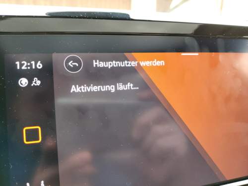

Ich schaffe nicht Hauptnutzer zu werden, es bleibt hier hängend

@SagaGTD schrieb am 11. Februar 2023 um 12:46:29 Uhr:
Stell' das Auto wo anders hin, ev. ist es in einem Funkloch .... Es muß mit VW kommunizieren können.
@Huebsch schrieb am 15. Oktober 2023 um 09:31:53 Uhr:
