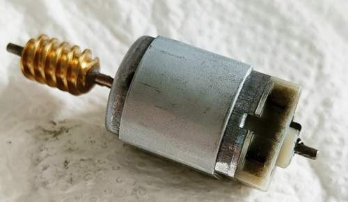

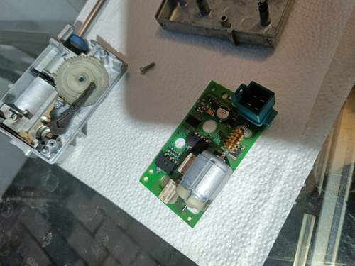

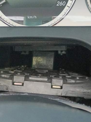

anbei eine Rückmeldung meinerseits.
Der Ausbau hat ohne den Ausbau von Airbag und Lenkrad funktioniert.
Der Motor sah an den Anschlusspins sehr schwarz bzw. verkohlt aus. Ich hoffe, dass das der Fehler war. Der neue Motor ist eingebaut und die Entriegelung funktioniert.
Im Anhang ein paar Bilder.

Wenn ich die Bilder so ansehe, kann ich mir gut vorstellen das der Kontakt
sicherlich nicht mehr zu 100 % gegeben war, nur eine Frage der Zeit wann
es gar nicht mehr geöffnet hätte.
Der Motor muß dann nicht mal unbedingt kaputt sein wenn es nicht mehr öffnet,
aber wenn ich es schön ausbaue dann stecke ich lieber einen neuen Motor rein
als eventuell nur Kontakte putzen und dann stirbt ein paar Wochen später der
Motor und man hat dann nochmal diese Verrenkungs und Fingerbrechende
Arbeit. Ich habe deshalb auch einen Motor ect. auf Lager gelegt.
