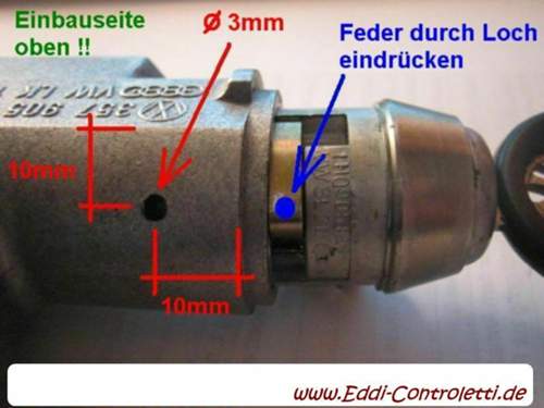

Wenn du unter Vorlage des Tür- oder Kofferraum-Schließzylinders beim Schlüsseldienst einen Schlüssel nachfertigen lässt, dann passt der AUF_KEINEN_FALL für das Zündschloss!!!!! Das Zündschloss ist präziser als die anderen.
Zum Ausbau des Schließzylinders am Zündschloss muss man bei abgebauter Lenkradverkleidung ein Loch bohren und das dahinter liegende Federblech zurück drücken und gleichzeitig den Schließzylinder heraus ziehen. (Siehe Foto)

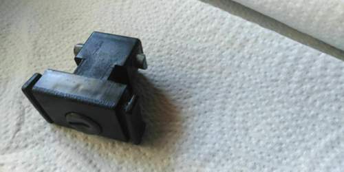

ich habe ein "ähnliches" Problem. Ich habe zwar einen Schlüssel, der auch bis hinten rein zu stecken geht, aber er läßt sich nicht drehen (Handschuhfachschloss). Ich würde jetzt gerne den Schließzylinder ausbauen und dem Schlüssel anpassen. Oder einen neuen Schließzylinder kaufen. Aber ich weiß nicht, wie ich ihn raus bekomme.
Hat jemand eine kurze Anleitung?
Karlheinz
Schloss-handschuhfach
Moin,
Wenn ich mich recht erinnere musst du auf der Rückseite die beiden Kunststoffnasen vorsichtig zur Seite biegen.
Dann kannst du den Zylinder nach vorne rausdrücken und die Schlossplätchen anpassen/tauschen.
ich sehe auf der Rückseite keine Kunststoffnasen. Oder meinst Du die "Nasen" des Kunststoff Sprengringes (Form eines Omegas), womit das Schloss im Handschuhfachdeckel fixiert wird.
Karlheinz
Moin,
Da wo der Schraubendreher hinzeigt.
Eine links und eine rechts.
Der Zylinder ist praktisch nur durchgesteckt.
Schloss
Dein Foto ist schon aussagekräftig, aber der Zylinder bewegt sich nach links und rechts, aber keinen mm nach vorne.
Ich denke, ich lege die 40 € auf den Tisch und hole mir ein neues kompl. Schloss.
Danke Karlheinz

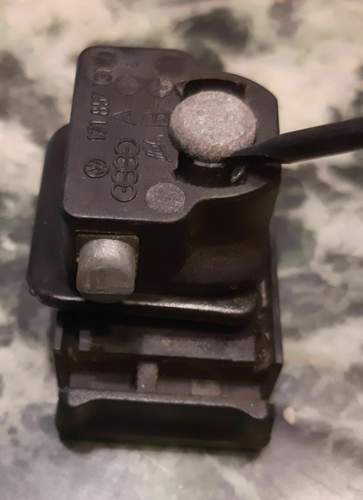

Moin,
Sonst vom Schrottplatz holen und das zerlegen.
Passen von verschiedenen Modellen.
Ich persönlich würde nicht so viel dafür ausgeben.
Ich kann morgen nochmal schauen wie ich meines zerlegt bekomme und Fotos davon machen.
Heute komme ich nicht mehr dazu.
Hatte doch noch ein wenig Leerlauf.

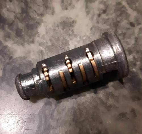

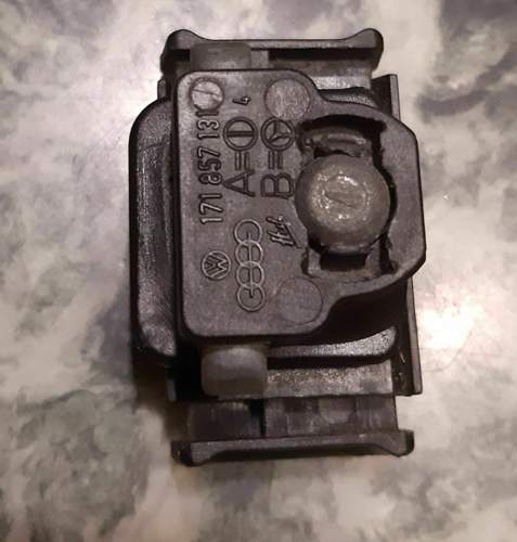

Also, beide Nasen zur Seite und das Schloss von der Hinterseite nach vorne drücken.
Draußen ist es.
Schloss 1
Ausgebauter Zylinder
Nach meinem Verständnis muss doch der richtige Schlüssel im Zylinder sein, um diesen rauszuziehen, oder?
Von vorne ist die Lauffläche der Schliessplättchen nicht ausgespart, daher müssen die alle eingedrückt (versteckt) sein. Dieses geht ja nur mit dem passenden Schlüssel.
Ein passender Schlüssel ist definitiv nicht nötig - ich hab alle meine 3 Schlösser damals (vor 20 Jahren) auf dem Schrottplatz gekauft und zu keinem ein Schlüssel dazu gehabt.
