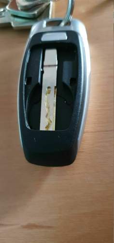

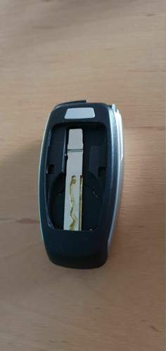

Dann bitte ich um ein Foto wie du das mit dem original Bart gelöst hast.
@TomReg schrieb am 31. Dezember 2021 um 10:03:22 Uhr:
@kloahuaba schrieb am 31. Dezember 2021 um 09:35:01 Uhr:
Doch hat schon Platz
Bitteschön
1
2
@minimi1367 schrieb am 31. Dezember 2021 um 10:37:46 Uhr:
Bitteschön
Das habe ich nicht hinbekommen aber cool 🙂
Hallo Tom, du musst den Bart in den geöffneten Schlüssel einlegen und dann das Gehäuse zusammen drücken.
VG
Dirk
Ist es eigentlich schwer den Transponder aus dem
alten Schlüssel zubekommen ?
Nein, ist kein Problem. Umbau dauert nur ein paar Minuten. Es gibt auch Videos auf YouTube.
@minimi1367 schrieb am 31. Dezember 2021 um 10:41:26 Uhr:
VG
Dirk
Ja, schon klar. Wie aber bekomme ich den Bart vom alten Schlüssel ab?
Der ist mit einem kleinen Stift seitlich gesichert. Du musst den Stift mit einem spitzen Gegenstand rausrücken
@minimi1367 schrieb am 31. Dezember 2021 um 11:40:07 Uhr:
Aha! Alles klar und danke.
