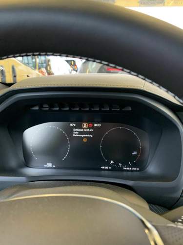

Meine Frau hatte heute mit ihrem Schlüssel ein Problem. Sie hat den Wagen in einer Schlangen auf das warten einer Fähre abgestellt und ist im Wagen sitzen geblieben. Der Wagen hat sich komplett abgeschaltet. Also kein Tachodisplay oder Multimediasystem war mehr an da es so lange gedauert hat. Als sie wieder starten wollte hat sich der Wagen darüber beschwert nicht den Schlüssel zu erkennen und startete nicht mehr. Erst nach dem sie den Wagen von innen mit dem Schlüssel abgeschlossen hat und wieder aufgeschlossen hat ging es. Das ganze hatte sie dann auf der Fähre nach der Überfahrt noch mal.
Ich bin nach ihrer Rückkehr zum Auto und habe versucht den Fehler zu reproduzieren aber ich hatte keine Probleme.
Der Schlüssel war wohl die ganze Zeit in ihrer Jacke die sie angehabt hat.
Hat jemand von euch einen Tipp?
Der Wagen ist Bj 12/18, daher kann ich mir nicht vorstellen das es die Batterie ist.

@Nightxx - Batterie ist eine Möglichkeit. Der QI-Charger wird das eigentliche Problem sein. Ich kenne das auch. Schlüssel in der rechten Hosentasche nahe beim Charger führt immer mal wieder zu dieser Fehlermeldung. Schlüssel in der linken Hosentasche und alles ist gut. Also am Ende das ausprobieren was @Bertone vorschlagen hat.

Ich habe seit ein paar Tagen das gleiche Problem, nur erheblich deutlicher.
Angefangen hat es damit, dass ich das Auto über den kleinen Sensor auf dem Türgriff hin und wieder nicht mehr verschließen konnte. Seit dem (zumindest gefühlt) wird es immer schlimmer:
Öffnen und schließen über die Griffe nur noch sporadisch. (Auch wenn ich gar kein Handy dabei habe). Beim Startversuch kommt die Meldung "Schlüssel nicht erkannt)
Im Inneren hatte ich mich bereits daran gewöhnt, dass ich der Schlüssel nicht erkannt wird, wenn gerade das Handy auf dem QI Lader geladen wird. So kam z.B. die Meldung "Schlüssel nicht erkannt" wenn der Beifahrer ausgestiegen ist. Handy kurz angehoben, oder den Lader ausgeschaltet und alles war wieder gut.
Nun fängt er an den Schlüssel im Innenraum fast nie zu erkennen. Er springt erst an, wenn ich den Schlüssel in den Cupholder, auf die Gummimatte lege.

Update nachdem ich das Auto heute abgeholt habe:
Die Werkstatt hat auf alle Steuergeräte ein Update gespielt.
Danach ging es mit den normalen Schlüsseln 10-15x bestens. Dann haben sie den SurfKey genommen. Ging ein paar mal, dann hat es wieder angefangen zu spinnen. Auch die normalen Schlüssel.
Nach weiterer Prüfung hat Volvo, oder einfach ein System keine Ahnung, die Teilenummern der Schlüssel abgefragt. Daraufhin kam umgehend die Meldung "alle Schlüssel" tauschen.
Jetzt habe ich 2 neue Schlüssel und einen neuen SurfKey. Beim Abholen ist mir aufgefallen, dass die Türgriffe viel schneller reagiert haben.
