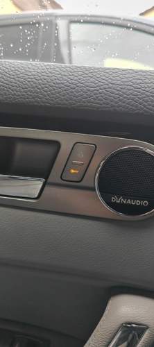

Guten Abend zusammen,
Anbei ein Foto einer Leuchte an der Tür die nach dem Aufschließen leuchtet. Was ist das für eine Leuchte und warum leuchtet nur diese, während alle anderen Türen nicht leuchten? Selbst wenn ich drück, bleibt diese an. Jemand eine Idee?
Bild #211643647

Die leuchtende Leuchte zeigt einen Schlüssel, kein Schloss😉 Schlösser sind auf dem Funkschlüssel zu sehen.

Die Leuchte bedeutet, dass die Tür geschlossen ist. Beim Aufschließen dürfte da also nix leuchten.
Kann nur ein Defekt im Taster sein.

Ich präzisiere. Die Leuchte zeigt an, dass die Tür nicht nur geschlossen, sondern auch verriegelt ist.

wir können am Sonntag ja mal vergleichen. Ich dachte, wenn ich den Taster betätige verriegeln sich alle Türen und müssten entsprechend aufleuchten = manuelles Verriegeln.
Es gibt aber auch noch eine dauerhafte Einstellung im RNS, womit sich die Türen automatisch während der Fahrt verriegeln, soweit ich das im Kopf habe.

im RNS ist nix mit Türen automatisch während der Fahrt verriegeln.
Alle Einstellungen für die Türen sind im Kombiinstrument unter Komfort zu finden. Manuell oder automatisch. Fleißig scrollen.
Ansonsten empfehle ich die Bedienungsanleitung, musst Du nicht soweit im Kopf haben😉
Und bei Fabio ist da garantiert was defekt.
