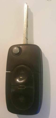

Hallo mir ist gestern mein Transponder kaputt gegangen =( Es ist ein Klappschlüssel mit 2 Tasten FFB (Pa-Gf50) Steht im Klappteil wenn es wichtig ist
Ich habe diverse Transponder auf EBay etc. Gefunden aber ich weiß nicht welchen ich genau benötige.
Zu meinen Golf ist ein 1j1 aus 00 mit einen 1.6l Benziner.
Ein neuer ist schon bestellt würde aber gerne den alten wieder hinbekommen das ich ein 2ten Schlüssel hätte

Wie hast du ihn kaputt gemacht?
Wie hast du das festgestellt?
Du weißt auch dass du den neuen Transponder anlernen musst?
Du weißt auch dass du dazu den Login Code des Kombiinstrumentes benötigst?
Was meinst du mit "neuen Schlüssel bestellt" ? (nur Gehäuse? Bart? Platine und Funkeinheit?)

Der Schlüssel ist runter gefallen. Mit neuen Schlüssel bestellt meine ich dass ich bei VW war für ein neuen. Der Code der Ki ist nicht bekannt daher auch der direkte Weg zu VW.

Mein Ziel ist das der Aktuelle Schlüssel mit Austausch Transponder bei VW mit dem Neuen neu Codiert wird.

Das simpelste wäre, Login Code aus dem Tacho auslesen und dann Transponder mittels geeigneter SW anlernen. Im Köln/Bonner Raum (Hennef, um genau zu sein) könnte ich dir behilflich sein.

Such dir einen VCDS User in deiner Nähe, der lernt dir gegen kleinen Obulus so viele Schlüssel wie du willst an die Wegfahrsperre an.
