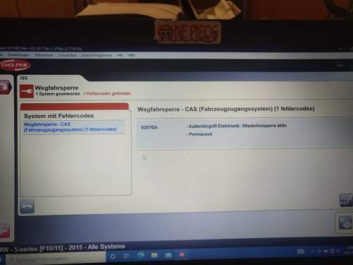

hallo Leute ich habe ein sehr komisches Problem. Mein F11 hat 2 Schlüssel. Sagen wir mal einen Hauptschlüssel mit dem ich dauernd unterwegs bin und den Reserveschlüssel:
Folgendes Problem:
Mit dem Hauptschlüssel kann ich per Funk auf und zu schließen. Starten geht nur wenn ich den Schlüssel an die Lenksäule halte. Komfortzugang geht gar nicht mehr egal an welchen Türgriff. Ich kann auch an beide Seiten (Fahrer und Beifahrer) vorbei laufen ohne dass was passiert!!!
jetzt kommt der Reserveschlüssel
Mit dem Reserveschlüssel kann ich per Funk auf und zu schließen. Staren geht ohne Probleme mit dem Schlüssel zb. in der Mittelkonsole liegend. Komfortzugang geht auf der Beifahrerseite. Die Fahrerseite kann ich nicht sagen weil wenn ich von der Beifahrerseite zur Fahrerseite gehe, gehen automatisch die Türschlösser auf ohne was zu drücken. Wenn ich zuschließe und komme in die nähe geht das Auto auf.
Ich habe folgenden Fehler ausgelesen 9307BA (siehe Bild).
Ich muss dazu sagen dass ich seit ca. 4-6 Wochen am Fahrertürgriff schon nicht mehr den Komfortzugang nutzen konnte und immer an einer anderen Tür den Komfortzugang benutzte. Ich vermute dass es der Fahrertürgriff ist, aber hat der was mit dem Starten des Autos zu tun? Der 1 Schlüssel geht nicht aber der zweite. Habe auch am 1 Schlüssel die Batterie getauscht weil ich dachte vielleicht liegt es an der.
Sorry ist viel zu lesen.
Fehlercode 9307BA

Also ich habe es bei allen 4 Türgriffen versucht. Bei keinen einzigen den ich abgeklemmt habe ging danach der Komfortzugang. Kann es sein dass die in Reihe geschalten sind? Also wenn einer nicht angeklemmt ist dass dann alle nicht gehen?
Habe Fahrertürgriff abgeklemmt und versucht an den anderen Türen zu öffnen oder zu schließen mit der Hand und Finger. Aber wie gesagt es ging nicht. so ging es an allen Türgriffen.

Liegt vielleicht an deinem Fehlerspeicher. Wenn Wiederholsperre aktiv geht eventuell nichts.
Mal Fehlerspeicher löschen
Nein, wenn ein Griff ab ist geht der Komfortzugang an den anderen trotzdem.
Ich denke bei dir ist kein Griff defekt. Da wird ein andere defekt den Komfortzugang stören.
Hast du nix im Fehlerspeicher stehen?

Doch diesen Fehler
@Tomtom2. schrieb am 23. Januar 2024 um 19:27:12 Uhr:
Fehlercode 9307BA
Ups, da steht ja sogar was defekt ist.
Wurde mir bei meinem Griff nix der gleichen angezeigt.
Fehler schon mal gelöscht?
Themenstarteram 23. Januar 2024 um 19:06
Kann den Fehler nicht löschen weil er permanent ist. Werde es morgen noch einmal versuchen wenn der Griff abgeklemmt ist. Dann weiß ich evtl. was es ist. Melde mich morgen Abend wieder

Update von Heute
Türgriff Fahrer abgebaut und Fehler im Fehlerspeicher gelöscht. Ging ohne Probleme. Dann Griff wieder eingebaut und siehe da er ging, aber nur 2 mal dann wars vorbei. Also Abschließen geht an der Fingerfläche aber aufmachen geht nicht aber an allen anderen Griffen geht es. Also ist der Fahrergriff defekt. Ich konnte es leider nur mit dem Ersatzschlüssen versuchen weil ich den anderen in der Arbeit vergessen habe. Werde es morgen mit den anderen Schlüssel versuchen.
Glaube nicht das mit dem anderen Schlüssel auch was anders raus kommt.
Scheinbar hast du ja jetzt die Lösung. Neuen Griff rein und dann schauen was passiert.
Themenstarteram 25. Januar 2024 um 18:34
Leider ist mit dem anderen Schlüssel alles beim alten, der Komfortzugang geht nicht und zum starten muss ich ihn an die Lenksäule halten. Kann es sein dass der Schlüssel defekt ist? Ich habe nur die Batterie gewechselt weil ich am Anfang dachte sie ist vielleicht leer weil er sich nicht mehr starten gelassen hat.
Kann es sein dass man den Schlüssel neu auf das Auto programmieren muss?
Solange du den Griff nicht tauscht ändert sich auch nichts. Man muss nichts programmieren.
