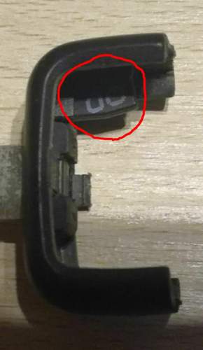

Also ich habe doch 2 Schlüssel, die funktionieren nach wie vor. Der neue ist "nur" der schlüssel, ohne Fernbedienung und da ist so ein kleines Teil drin, was eine andere Farbe hat und ich denke mal, dass das der Transponder ist oder?
Ich lade mal ein Bild hoch:
Das kleine schwarze Teil mit der Beschriftung, unten in deinem neuen Schlüßel auf dem Bild, ist der Transponder!
Ca. 1 cm lang und 3-5 mm breit!
Der muß an dein Auto programiert werden!
Sollte der FOH gleich beim Verkauf machen!
