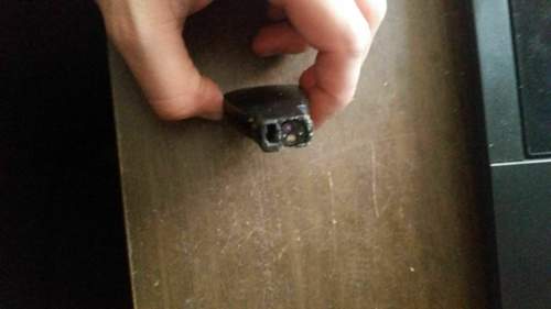

Mir ist in meinem Urlaub etwas blödes passiert. Als ich den SChlüssel in das Zündschloss steckte ging er nicht zu drehen. Ich habe bemerkt dass vorne der rote Sensor, diese kleine rote Plastikscheibe abgebrochen ist.
Natürlich hatte ich auch keinen Ersatzschlüssel parat aber anderes Thema 😁
Gibt es eine Möglichkeit den Schlüssel zu reparieren? Vielleicht selbst indem man ein Gehäuse kauft und das Innere einfach umsetzt? Oder macht Mercedes das zu einem vernünftigen Preis?

Ein Ersatzgehäuse wird nichts daran ändern, der Schlüssel wird auch dann nicht funktionieren.

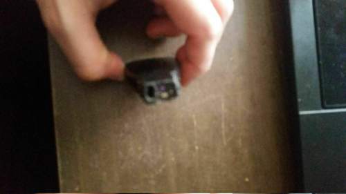

Wie vermutet sind die 2 Kugeln😰 die IR-Dioden und die 2 Stifte die Lötfahnen bzw. Befestigungspins der Transponderspule 😉
Ob die IR-Dioden funktionieren, kannst du mit der Handykamera überprüfen, indem du in die Kameralinse zielst und eine Taste am Schlüssel drückst. Dann siehst man sie leuchten.
Der Defekt wird aber höchstwahrscheinlich an der Spule bzw. deren Lötstellen liegen. Der Spulendraht ist dünner als Menschenhaar und ob die Lötstellen i.O. sind sieht man nur durch eine Lupe.
Ob du so eine Rep. hinbekommst ist dahingestellt.
Ein potentialfreier Microlötkolben, ESD-Matte und zwei zitterfreie Hände sind Voraussetzung.
Der Elektroniker ums Eck könnte das reparieren, oder wie du schon erwogen hast, kaufst dir einen neuen Schlüssel beim 🙂. Der genannte Preis dafür ist fast nicht zu glauben 🙄

Also die dunkle Diode leuchtet lila. Die andere macht nichts. Aber wie gesagt.. Die Fernsteuerung geht. Es ist lediglich beim reinstecken in das Schloss dass es nicht weiter geht.
Ich erkenne aber mit dem Auge, dass die Spule, also der Kupferdraht nicht mit dem einen Stift verbunden ist. Der andere ist verbunden :O
Dann wird das womöglich abgerissen sein durch die defekte Schutzhülle vorne. bei beiden...
Die Spule ist die induktive Schnittstelle zw. Zündschloss und Schlüsselelektronik. Wenn sie defekt ist, erkennt das Zündschloss keinen Schlüssel und daher kannst du ihn auch nicht drehen.
@austriabenz schrieb am 4. Januar 2016 um 18:21:12 Uhr:
Wenn ich die Verbindung wieder herstellen kann dann sollte es ja wieder gehen?! Also löten mit den oben genannten Geräten 🙂
Wenn du das hinbekommst? Kannst du ein offensichtlich abgerissenes Drahtende sehen?
Ein "aber" gibts dennoch.
Aber vielleicht ist es gar nicht die Spule sondern der Chip.
Schau dir auch diese Lötstellen an, vll. ist eine davon offen.
Ich lass mich gerne von deinen Fähigkeiten überzeugen.🙂
