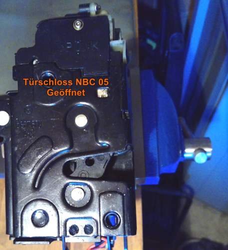

Moin,
beim NBC erste Serie, nicht das Facelift-Modell, ist das Schloss am schmalen Türblatt, quer zur Fahrtrichtung, mit 2 Schrauben befestigt. Nicht am Aggregateträger-Blech unter der Verkleidung.
Gruß.....

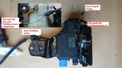

Zumindest vom Golf IV kenne ich es so, dass es ein großes Problem ist, wenn man diesen ganz kleinen Seilzug zu stramm am äußeren Türöffner eingehängt hat. Dann sitzt die Mechanik im Türschloss auf Spannung mit dem Resiltat, dass die Tür weder von innen noch von außen zu öffnen ist!
Das passiert manchmal, wenn man das Türschloss oder den äußeren Türöffner ersetzt hat. Also ist es sehr wichtig, diesen kleinen Seilzug immer etwas locker am äußeren Türöffner einzuhängen. Könnte mir vorstellen, dass das für den New Beetle genauso gilt.

Moin,
in welcher Rastung der kurze Öffnerzug eingehängt wurde, sieht man erst genau, wenn der Schließzylinder entfernt ist. Und den kann man nur bei geöffneter Tür, durch lösen der Klemmschraube, entfernen.
Aber als Vergleich kann man versuchen, den Rastpunkt rechte und linke Tür zu ertasten und einen womöglichen Unterschied feststellen. Nutzt aber nichts, eine Änderung ist nur nach öffnen der Tür möglich....
Gruß....
p.s.: die Türschlösser vom NB(C) Ur- und Facelift-Modell sind vom Aufbau her identisch
Bekommt man den Seilzug wohl einzeln? Dann könnte ich versuchen ihn durchzuknipsen. Ein Stück kann ich den Aggregatträger ja zur Seite biegen.
Moin,
schau Dir mal mein erstes beschriftetes Bild vom Schloß an.
Der kurze Zug ist zwischen Schloß und äußeren Türblatt eingehängt. Da kommst Du nicht ran.
Du kannst natürlich den Rastkopf im Türgriff wegbrennen, der Kopf ist aus Kunststoff (ist 'n Scherz.....).
Gruß.....

Moin,
ich habe mal an meinem defekten (Microschalter def., Mechanik i.O.), ausgebauten, Schloß getestet, was passiert, wenn der Hebel vom kleinen Offnerzug unter Spannung ist (in etwa die Position kurz vor dem Entriegeln der Schloßklaue).
- das manuelle Öffnen und Schließen (also die Schlüsseldrehung) bleibt unverändert. Die Veränderung, die Dir auffällt, kommt also nicht von einer Vorspannung des kleinen Öffnerzuges.
- ziehe ich den Hebel ca. 1 cm (Vorspannung), kann ich die Schloßklaue noch einrasten lassen (Tür zu). Sie schnappt dann sowohl beim Weiterziehen, als auch auf Druck (also Tür aufziehen) wieder auf.
- ziehe ich den Hebel > 1 cm, kann ich die Schloßklaue nicht mehr einrasten lassen (Tür bleibt offen)
Du hast doch das Schloß selbst eingebaut. Hast Du den kleinen Zug denn gegen Widerstand in den geschlossenen Türgriff eingesetzt? Kann ich mir nicht vorstellen. Wenn doch, dann müsstest Du den Rastkopf vom Zug deutlich sehen, wenn der Türgriff gezogen ist.
Gruß...
Ich habe das Ganze ebenfalls am alten Schloss durchgespielt. Es ist wirklich so, dass das Schloss bei entsprechender Vorspannung des Hebels nach Zu- und Aufschließen nicht mehr öffnet.
Ich habe beim Einbau keinen Widerstand gespürt, als ich das kurze Seil in den Türgriff eingehängt habe, zumindest kann ich mich nicht daran erinnern. Aber das Ding sitzt tatsächlich deutlich weiter nach außen als auf der Beifahrerseite
Da es vorher deutlich zu locker saß, und die Tür sich nur von innen öffnen ließ habe ich es wohl zu weit herausgezogen.
Ich denke, ich werde am Wochenende mal versuchen den schwarzen Knubbel mit dem Dremel vorsichtig zu bearbeiten. Vielleicht kann ich den dann hineindrücken.
Das erscheint mir am sinnvollsten.
