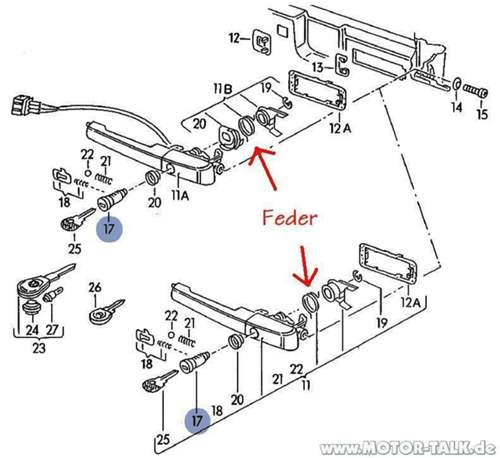

hier der originalaufbau. die feder(n) mit dem pfeil müsste eigentlich unten am schließzylinder dran sein wenn mich nicht alles täuscht (da sitzt sie zumindest beim t3)
ist vielleicht schmutz im türgriff (irgendwo im fett)? ansonsten würde mir auch nur noch hin und her wackeln/drehen einfallen oder das es nen zubehör-griff ist...
