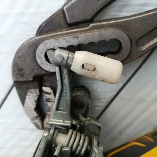

Noch ein Nachtrag, bei meinem Karosserieumbau (facelift) habe ich jetzt die Türgriffe vom Spender eingebaut.
Ging mir auch zu schwer.
Ich habe den weißen Kunststoffpin verlängert.

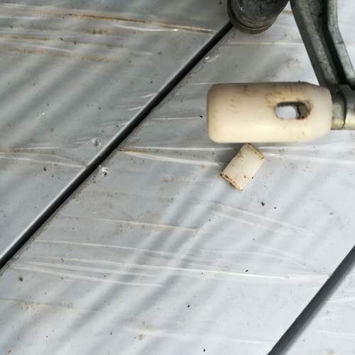

Erst den Querkeil herausgedrückt, dann den weißen Pin etwas nach vorne gedrückt, ganz vorsichtig, wenn der Rand wegknickt ist das vorbei.
Dann etwas Isolation von NYM-Ader in die frei werdende Öffnung des Metallstifts gedrückt, den Kunststoffpin wieder drauf geschoben und den weißen Querkeil montiert. Wie neu!

Hier die Bilderstrecke für die facelift Türgriffe
Kabelmantel im Langloch
Spannkeil aus dem Langloch gedrückt
Spüannkeil sichtbar

Hmm, ich habe im erweitereten Editor jedem Bild einen Titel gegeben und die Reihenfolge meiner Tätigkeit angepasst. Ist leider wieder verschwunden.
Also die Bilder von links nach rechts:
Spannkeil demontiert
Spannkeil sichtbar
Vergleich vorher (links) zu nachher (rechts)
Türgriffe vorher.

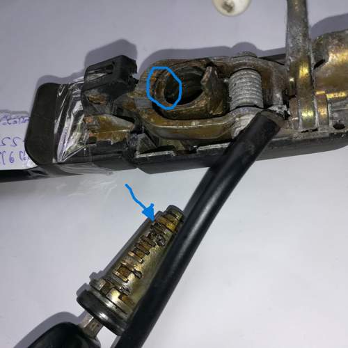

Ich habe jetzt den Schließzylinder in meiner 88er Limo Beifahrerseite umgebaut auf einen anderen MIT Schlüssel.
Also auch in diesem Fall (Nasenbär) lässt sich der Schließzylinder OHNE Schlüssel ausbauen, ohne etwas zu zerstören.
Wenn die Sicherungsscheibe hinten am Schließzylinder ab ist, ebenso Federhebel und Anschlagbegrenzer, sieht man die Feder für das Türöffnen. Auf der anderen Seite des Rings um den Schließzylinder ist eine rechteckige Vertiefung. Dort greift das hinterste Schließplättchen ein.
Wenn dieses mit einem flachen Schraubendreher eingedrückt wird, lässt sich der Schließzylinder herausdrücken. Besser geht es wenn irgendein halbwegs passender Schlüssel drin steckt, muss aber nicht. Vorsichtig herausdrücken, die Plättchen müssen alle am Mitnehmer des Microschalters für die ZV vorbei.
