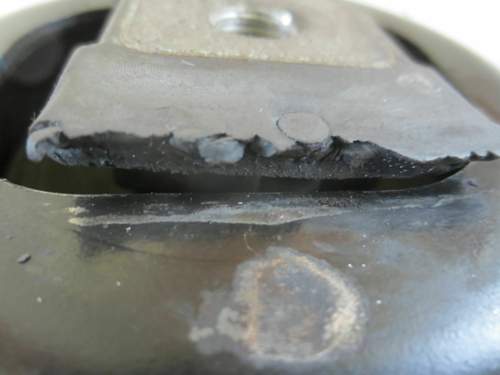

Habe hier einen 2008er V 70 III T6,der im kalten Zustand Schleifgeräusche aus dem Antriebsbereich vorne rechts produziert.
Wenn ich das rechte Vorderrad (auf der Bühne) drehe,kommt das Schleifgeräusch und es läuft auch noch kurz nach,wenn das Rad bereits still steht.
Scheint irgendwo aus dem Getriebe zu kommen.
Im warmen Zustand ist das Geräusch weg,im kalten Zustand ist es deutlich im Innenraum hörbar.
Hat Irgendjemand einen Tip?

Eventuell bin ich jetzt der Sache näher gekommen.
Ich hatte ja das beifahrerseitige,obere Motorlager gewechselt,welches eingerissen war.
Nun habe ich mir das unterhalb befestigte Hydrolager mal genauer angeguckt,quasi das Motorkissen rechts:
Das Lager lässt sich mit zwei Fingern bewegen und "schmatzt" beim Bewegen.
Groß
Klein
So sieht ein Neuteil aus:

Tadaaaaaa!
Es war das Motorlager!
Unfassbar. Der Hammer, dass so ein Teil solche Verwirrung stiften kann.

Das "rechte untere" Motorlager sitzt für mich UNTEN und nicht oben.
Das untere Lager war ok.

Ich wollte mich an dieser Stelle bei T5 Power bedanken .
Ich hatte exakt das gleiche Problem.
Nach einem langen Leidensweg (5 Werkstätten und ein angeblicher Getriebeschaden der mir dafür 6000€ abknöpfen wollte) war es letztendlich das Hydro Lager Motorkissen vorne rechts was sich nach dem Verschleiß von der oberen Drehmoment Stütze verabschiedet hat.
Leider konnte mann den defekt erst nach dem Ausbau ausmachen.
