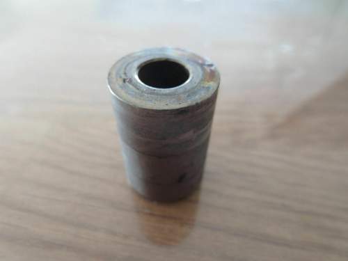

Beim genauen Hinsehen fiel mir eine Buchse/Hülse auf,die scheinbar sinnfrei auf der Rückseite des Motors rumlag.
Siehe Bild.

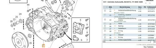

Diese gehört wohl zum Verteilergetriebe und ist/war mit einem O-Ring und einem Sprengring gesichert.
Der Allradantrieb ist zur Zeit auch ohne Funktion.
Teil 25
Hülse

Sorry,diese Hülse ist nicht "No.25",sondern nur eine Abstandshülse.
Laut Volvo ist die Verbindungshülse vom Getriebe zum Verteilergetriebe durch,hört sich auch so an,als wenn da was nicht richtig greift.
Nächster Schritt wäre dann der Ausbau des Verteilergetriebes und der Ersatz der Hülse.

So,Teil 27:
Also,das Ersatzteil kam und ich habe mich dann gleich mal an die Demontage des Verteilergetriebes gemacht.
War alles halbwegs machbar und ich hoffte auf eine total verschlissene Hülse zu treffen.
Aber seht selbst.
Die alte Hülse ist in einem neuwertigen Zustand,ohne jegliche Verschleißerscheinungen.
Bin mittlerweile mit meinem Latein am Ende.
Das Verteilergetriebe selbst dreht seidenweich und überträgt die Kraft auf die Kardanwelle.

Diese kleine Hülse gehörte zum Krümmer und hatte leider nichts mit dem Ausgangsproblem zu tun.
