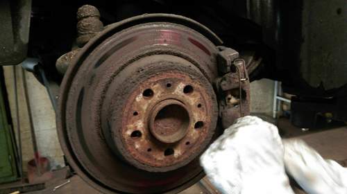

hab jetzt nicht alle Beiträge gelesen, aber heute habe ich bei meinem Elch die Hinterradbremsen (Scheiben und Beläge) neu gemacht und auch mir sind auf beiden Seiten die Beläge der HB entgegen gekommen. ^^
G.s.D. hatte ich die Handbremsbeläge gleich mitgeordert. Und dann der Hammer: Schicker Volvo-Karton, Backen ausgepackt und?!?! "Made in China"!!!! Ich hab sie zwar eingebaut, aber die Dinger prüf ich jetzt regelmäßig.
Also, wer an seine Hinterradbremse ran muss, sollte immer und unebdingt die Handbremse mitchechen.

@Oldwood64 schrieb am 18. August 2015 um 20:35:55 Uhr:
Letztlich zeugen gerade die Hinterradbremsen wirklich nicht von vernüftig gewähltem Material.
Naja, lieber mal alle paar Jahre die Bremsbacken auswechseln (sind ja nicht teuer und einfach aus- und einzubauen) als wie bei meinem Honda eine nach 8 Jahren komplett weggegammelte Grundplatte. Den äußeren Rand (Spritzschutz für Bremsscheibe) konnte ich ohne größeren Kraftaufwand einfach abnehmen, der war komplett durch.
danken rille2 - genau so ist es. Meine Meinung - wer beim normalen Bremsentausch die Handbremsbacken mit macht ist auf der sicheren Seite. Es gibt aber auch genug Leute, die hinten nur die Bremsbacken tauschen und nicht mal die Scheiben abnehmen - um zu sparen. Wenn ich die hintere Scheibe weiter verwende, was auch durchaus ok ist - dann kommt die erstmal ab und meist auch auf die Drehbank, um mal abzuziehen (auch die innere Seite). Wenn einem das Spaß macht und die Zeit nichts kostet kann man die Scheibe ewig fahren. Neue Handbremsbacken sollten aber in jedem Fall rein - zumal, meist sind die beim Bremsentauschen dann sowieso nicht mehr "so schön" - DAS dann wieder einzubauen wäre fast fahrlässig.
@rille2 schrieb am 19. August 2015 um 14:08:29 Uhr:
Seh ich genauso. Was ich aber meine ist... siehe Bilder, beachte hier die Bremsscheibe und den Sattel. Zu meiner Verteidigung muss ich aber sagen, ich habe den Elch erst seit 10 Monaten und ihn da mit neu Tüv gekauft. Meiner Meinung passiert sowas von mangelnder Wartung aber eben auch von nicht ordentlich ausgewähltem Material.
