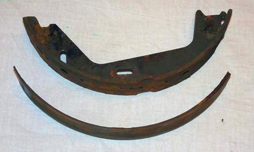

Hallo liebe Volvo-Freunde,
auf dem weg nach Hause nach einem schönen Urlaub in nord-Deutschland erlebten meine Freundin und ich einen Riesenschreck. Nach einem Überholvorgang bei 130km/h auf der Autobahn gab es erst ein Riesenknall von hinten, dann starke Schleifgeräusche, und extreme Verzögerung der V70 (140PS/BJ 3/2002, 109000km) infolge von blockierten Rädern an der Hinterachse und ein beinahe Auffahrunfall auf der rechten Spur den ein hinter uns fahrende LKW-Profi nur mit Mühe verhindern konnte. Das ganze passierte ca. 200 km von Zuhause. ADAC angerufen, und Wagen zu Volvo geschleppt.
Sieht so aus als hätten die Bremsbacken der Handbremse sich gelöst, sich dann in den Bremstrommel eingekeilt bis sie endlich das ganze zum 'explodieren' brachten und dann durch umherfliegende Teile die Aufhängung und Radlager beschädigten.
So etwas habe ich noch nie erlebt. Es gab keine Vorwarnung, und keine verdächtige Geräusche. Wagen ist regelmässig bei Volvo gewartet. Als Finne bin ich an den relativ guten Ruf von Volvo gewöhnt, aber dieser Fall macht mich doch sehr unsicher. Kann das auch jederzeit anderen passieren?
Aus den früheren Beiträgen kann ich sehen, dass dies kein Einzelfall ist. Ich füge einen Foto das von Volvo-Mechanikern gemacht wurden, bei und freue mich über Kommentare.

Vor einigen Tagen habe ich die "sich verkantenden Handsbremsbeläge" mal selbst sehen können. Ein Nachbar einer Schrauberhalle hatte einen V70 2001 zum Verkauf angenommen und auf den Hof gestellt. Eines Tages wollte er diesen umparken und ein Hinterrad blockierte vollständig. Der hat damit lustige Spuren auf dem Hof gezogen und versucht die Handbremse so zu lösen - vergeblich. Unser einer weiß ja was da passiert ist und weiß auch das es unsinnig wäre hier weiter zu experiementieren.
Die Beläge sahen echt noch gut aus und lagen natürlich lose in der Trommel. Die Nieten waren durchgerostet und nur ein Belag ca 2cm in der Länge angebrochen. Insgesamt ist der lose Belag überraschend flexibel. Wundert mich das der derart Kraft aufwänden kann. Aber jetzt wo ich das Resultat (zumindest auf dem Asphalt) gesehen habe, schenke ich dem Thema gerne etwas mehr Respekt. Denn wenn sowas mal abrupt auf der Autobahn passieren sollte...gute Nacht.
Genietete Beläge, bist du da ganz sicher? So weit ich weiß, verwendet Volvo ausschließlich geklebte Beläge, bei denen die Klebschicht durch Korrosion unterwandert werden kann, was dann zum Ablösen der Beläge führt.
@KaiCNG schrieb am 10. Oktober 2015 um 07:43:03 Uhr:
Ich bin der Meinung das dort 4 oder 5 Rostpunkte auf der Mittelachse der Beläge im gewissen Abstand verliefen. Sah für mich nach genietet und geklebt aus. Bin da aber nicht ganz 100% sicher, hab sie mir nur kurz angesehen.
Erstaunlich bleibt es trotzdem das die Beläge derart Kraft vertragen können. Das Rad war richtig fest und weder vor noch zurück hat da was dran geändert. Wundert mich demnach nicht, dass sowas bei gewissen Geschwindigkeiten auch durchaus das komplette Rad abreißt. Erschreckend dazu das Volvo bei dem Thema im kompletten Schweigen untergeht.
Der V70 wird übrigends wohl bald als Stuntauto bei Cobra 11 sein Ende finden. Nach 360tkm darf der das dann wohl auch.
die Nieten sitzen bei den Belägen an den Ecken, deshalb vermute ich mal, dass das keine genieteten waren. Die Rostpunkte können auch an den Klebestellen entstehen.
Das Rad reißt übrigens nicht ab, weil der Achszapfen weiterhin stabil bleibt. Ich habe weder hier noch irgendwo anders im Netz einen Bericht über abgerissene Hinterräder beim Handbremsproblem gefunden. Wenn etwas Matsche war, war es die Handbremsanlage, d. h. Beläge, Träger, Federn, Anbauteile, Gegenlager etc.

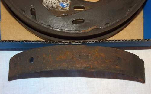

Etwas entsetzt war ich gestern aber schon als ich mal wieder – wie jedes Jahr – meine Bremstrommeln abgenommen habe und diesmal ein Belag lose in der Trommel lag.
Die Beläge waren jetzt 5 Jahre drin, eingebaut hatte ich sie 2011 weil die Beläge der alten anfingen, sich zu lösen. Vor einem Jahr habe ich sie zuletzt kontrolliert, da hatte ich rechts unten an einer Stelle einen allerersten Ansatz eines Spalts. Ich habe da dummerweise beschlossen, dass es schon noch ein Jahr bis zur nächsten Kontrolle halten wird. Weit gefehlt, genau dieser Belag war jetzt komplett ab. Die Handbremse ist bei mir übrigens sehr locker eingestellt, das hat aber offenbar auch nicht geholfen.
Ich kann nur dringend empfehlen, die Dinger bei den allerersten Anzeichen von Ablösungen auszutauschen und sei es nur ein gerade eben erkennbarer Spalt auf 10mm Länge.
Den Scheibenbremsbelägen hinten ging es nicht wesentlich besser. Ebenfalls vor 5 Jahren (und ca. 70.000km) eingebaut, zeigen die jetzt auch schon deutliche Anzeichen von Belagablösung. Die Beläge sind noch rund 5mm dick, hätten vom Verschleiß her also noch etwas gehalten.
Ende 2013 habe ich übrigens einen vorderen Bremsbelag verloren, der war zu dem Zeitpunkt 2,5 Jahre drin. Die anderen 3 Beläge waren auch definitiv nicht verschlissen, die Bremszange nicht etwa festgefressen, nur der eine Belag war weg.
Die habe ich mir leider nicht geben lassen, das war auf einer Urlaubsfahrt mit vollem Auto und Kleinkind an Bord und ich war heilfroh, eine Werkstatt zu finden, die mir innerhalb von 2h am Samstagnachmittag neue Beläge und Scheiben eingebaut hat und wir weiterfahren konnten. Richtig wäre gewesen, sie mitzunehmen und einen Umweg über Frankfurt zu machen, um sie jemandem bei ATE um die Ohren zu hauen.
Alle Beläge waren von ATE, über den Fachhandel bezogen, kein billiger Chinaschrott von ebay.
Sind die bei ATE inzwischen wirklich nicht mehr in der Lage Bremsbeläge herzustellen, die halten, bis sie normal verschlissen sind?
Martin
