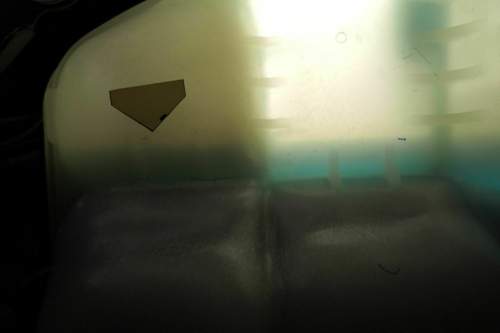

So, ich hatte ja versprochen zu schreiben, wie es weitergeht:
Ich habe von dem versiegelten Kühlmittelbehälter drei Fotos gemacht (alle angehängt, hinterleuchtet mit einer Taschenlampe). Der Name des Fotos ist jeweils das Aufnahmedatum mit dem Kilometerstand. Die Fotos entstanden alle unter gleichen Bedingungen (Außentemperatur, Aufnahmeort, kalter Motor).
Foto #1:
  • Aufgenommen unmittelbar nach dem vierten Nachbesserungsversuch. Kühlmittelstand von mir mit einem kleinen Strich rechts markiert. Den Pfeil links hat die Werkstatt rangeklebt.

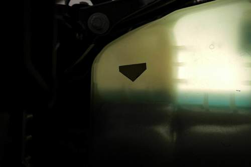

Foto #2:
  • Aufgenommen einen Monat und 1400 km später. In der Zeit nur Weg zur Arbeit (Autobahn mit Begrenzung auf 100km/h, Landstraße, ganz wenig Stadt). Durchschnittsverbrauch über diese Strecke 7,5 l/100 km (gemessen anhand der Tankrechnung, nicht mit dem Bordcomputer)

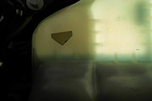

Foto #3:
  • Aufgenommen ein paar Tage und 1100 km später. Tour über's verlängerte Wochenende. 90% Autobahn. Bahn war frei, also gib ihm 🙂. Durchschnittsverbrauch über diese Strecke 12,0 l/100 km (gemessen anhand der Tankrechnung, nicht mit dem Bordcomputer)
Für mich stellt sich das so dar:
Bei moderater Fahrweise sinkt der Kühlmittelstand kaum (Differenz zwischen Foto #1 und #2), bei verschärfter Gangart deutlich (Differenz zwischen Foto #2 und #3).
Mir reicht es jetzt. Ich habe beim 🙂 den Rücktritt vom Kaufvertrag erklärt. Auch wenn mich das vermutlich aufgrund der Nutzungsentschädigung für die vielen Kilometer ordentlich Geld kosten wird.
